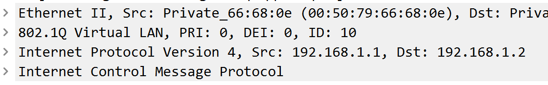

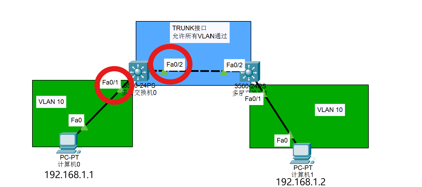

1. PC不带tag的抓包,在下图拓扑的红圈接口处抓包
<Fa0/1的抓包>
<Fa0/2的抓包>
可以看到Fa0/2的抓包有一层802.1Q的报头而Fa0/1的则没有

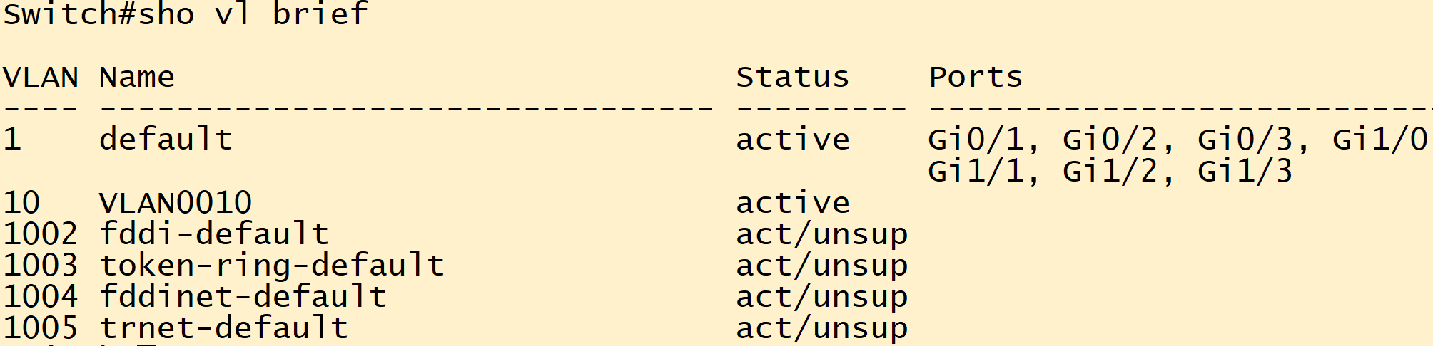

查看三层交换机的VLAN接口
在G0/0接口中执行#no switchport 开启三层接口,再查看VLAN和TRUNK
这时会发现G0/0接口从VLAN中消失了,这也说明三层接口的报文是不带tag的,毕竟VLAN就是用来隔离广播域的,而三层接口没有广播域(不知道怎么描述了)
