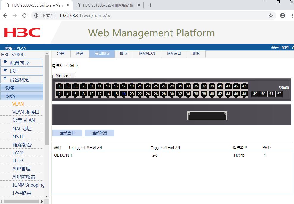

h3c s5800一台 h3cs5130之间 Hybrid 方式连接 添加过个tag会中断
2019-05-26提问
  • 1收藏,2053浏览
你好我有一台h3c s5800一台 h3cs5130之间 Hybrid 方式连接 两边都untagged vlan1 tag 只能设置4个valn 再多加tag valn的数量,所有untag 和 tag的连接就会中断
粉丝:11人 关注:0人
设备手册里面没有看到有这个tagVLAN的数量限制 。可以命令行试试配一下看看
