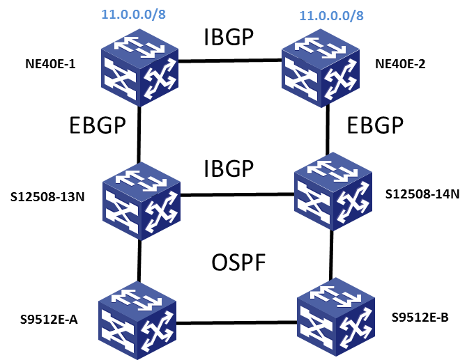

这种情况下如何用引入策略
粉丝:7人 关注:3人
如上图,某局点一开始现场反馈两台华为NE40E为IBGP邻居(此处现场反馈有误,后续分析会说明),我司S12508分别与两台华为NE40设备建立EBGP邻居,两台S12508之间建立IBGP邻居;由此可以得出两台NE40在同一AS,两台S12508以及两台S9512E在另一AS。
两台NE40E上通过IGP分别学习到11.0.0.0/8网段的路由,然后在BGP进程宣告了此网段,两台S12508上分别学习到了相应的BGP路由,在S12508上将此条路由引入OSPF,引入做了相应的策略,但最终在两条S9512E上只看到了一条五类LSA,查看得知S12508-14N上的BGP路由引入失败。
1、理论上来说在OSPF进程中缺省可引入EBGP路由,不能引入IBGP路由(需要做相关配置才可引入)。先分析S12508-13N这一侧的路由引入(BGP引入OSPF),因为OSPF的路由优先级比BGP的路由优先级高(数值小),在S12508-14N上可以通过OSPF学习到11.0.0.0/8这条路由,在路由表中覆盖从NE40E-2学习到的这条EBGP路由,从而在S12508-14N这侧会有次优路径产生。需要在相应的OSPF进程把从邻居学习过来的这条路由给过滤掉。同理在S12508-14N侧引入时,也需要在S12508-13N上做路由过滤。
现场过滤配置:
ospf 100 router-id 10.34.64.2
default-route-advertise cost 500 type 1
filter-policy route-policy filterbgp import
import-route static cost 500 type 1 route-policy static2ospf
2、做完引入后,在S12508-14N侧查看路由表中11.0.0.0/8是BGP路由
<KTYL2-S12508-C01-14N>display ip routing-table 11.0.0.0
Routing Table : Public
Summary Count : 4
Destination/Mask    Proto  Pre  Cost         NextHop         Interface
0.0.0.0/0           Static 60   0            10.34.126.2     Vlan18
11.0.0.0/8          BGP    255  0            10.33.7.177     Vlan102
11.0.0.0/9          BGP    255  0            10.33.7.177     Vlan102
11.0.0.0/16         BGP    255  0            10.33.7.185     Vlan102
但是在S12508-14N的LSDB里确实只能看到一条关于11.0.0.0/8的五类LSA,adv rtr是12508-13N:
<KTYL2-S12508-C01-14N>display ospf lsdb ase 11.0.0.0
         OSPF Process 100 with Router ID 10.34.64.2
                 Link State Database
    Type      : External
    LS ID     : 11.0.0.0
    Adv Rtr   : 10.34.64.1
    LS Age    : 410
    Len       : 36
    Options   :  E
    Seq#      : 800000e2
    Checksum    : 0xacec
    Net Mask  : 255.0.0.0
    TOS 0  Metric: 500
    E Type    : 1
    Forwarding Address : 0.0.0.0
    Tag       : 12345
3、现场多次检查引入策略没有错误,前缀列表无误,但是在S12508-14N这侧路由引入失败,后检查这条路由的明细属性,如上标红路由,其下一跳是10.33.7.177,询问现场得知此地址是NE40E-1与S12508-13N的互联地址,从而可以判断在S12508-14N上,这条BGP路由是一条IBGP路由,这里为什么会优选IBGP路由而不优选从NE40E-2学习过来的EBGP路由,查看BGP明细:
BGP routing table entry information of 11.0.0.0/8:
 From : 10.34.64.1 (10.34.64.1)//从S12508-13N学习过来
 Relay Nexthop : 10.33.7.185
 Original nexthop: 10.33.7.177
 AS-path : 65401
 Origin : igp
 Attribute value : MED 0, localpref 100, pref-val 0, pre 255
 State : valid, internal, best,
 Advertised to such 1 peers:
    10.33.7.185
 From : 10.33.7.185 (10.33.4.1)//从NE40E-2学习过来
 Original nexthop: 10.33.7.185
 AS-path : 65400 65401
 Origin : igp
 Attribute value : MED 0, pref-val 0, pre 255
 State : valid, external,
 Not advertised to any peers yet
这里注意一下AS-path属性,此条IBGP路由的AS列表里是比EBGP路由少一个的,AS-path属性比较在前,所有这里优选了IBGP路由,属于正常现象。最终排查到NE40E-1与NE40-2之间是EBGP邻居,而不是IBGP邻居,在NE40E-2上此条路由已经是BGP路由,并且已经携带一个AS。那又由于OSPF在引入BGP路由的时候默认不引入IBGP路由,所以现场引入失败。
