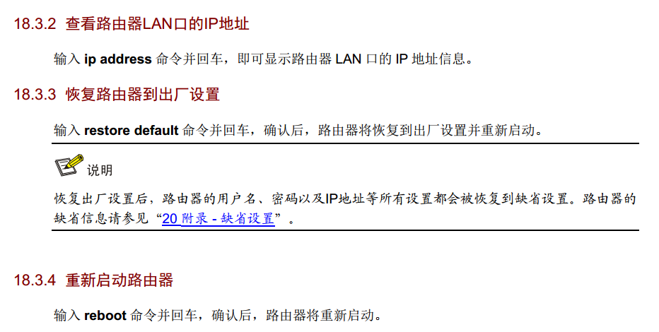

看不到,用户名无法修改,只能是admin,命令行下可以用password命令来修改密码
输入password,回车,会让你输入两次相同密码,成功后,就修改好了
粉丝:24人 关注:3人

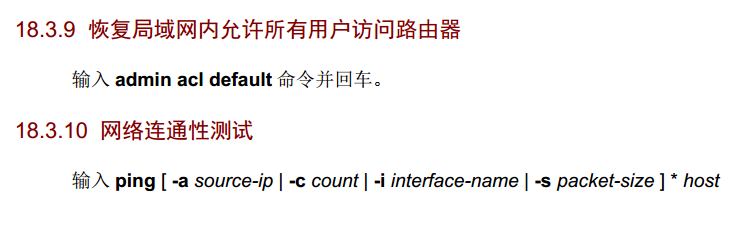

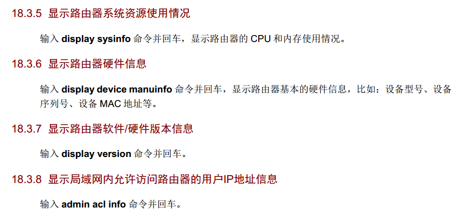

ER3200G2作为H3C面向SMB市场的产品,主要调试都在web界面上完成,仅支持少量几条命令行,如下图所示:
