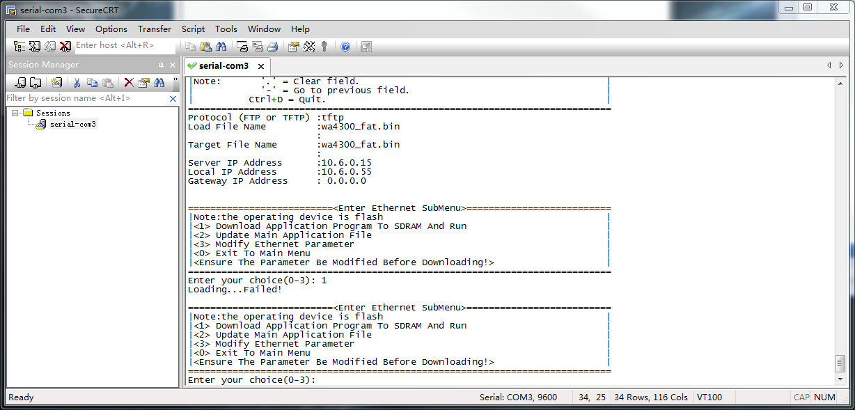

TFTP怎么设置,老是failed。

1,确认ap和升级的终端网络是通的,
2,确认升级的终端开启了tftp软件,且根目录下存在WA4300_FAT.bin文件
3,确认下升级终端的ip地址是10.6.0.15
4,以上都没问题后,选择第 2 项,update main application file ,而不是选择第 1 项
回复秦子弈:
下载成功后返回主页面按0重启设备,如果起不来还进入bootrom,应该选择第4项,文件控制,把刚才上传的文件该成主启动文件

然后呢!下载成功后选哪个项

回复秦子弈:

看看tftp软件设置对应的文件夹目录对不对,如果对的话看看文件名是不是一致。
local ip是ap地址,server ip是你tftp服务器地址,看看是否正确
有个问题,现在AP为fit没有IP地址,且现在没法设置,或者设置不来,
