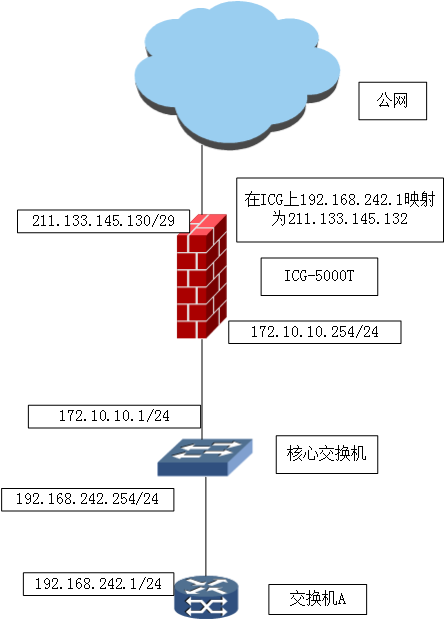

某局点使用一台ICG 5000T作为出口网关,组网是核心交换机把所有路由送到到ICG出口至公网;现在核心交换机下挂一台二层交换机A,网关设在核心交换机,核心交换机和交换机A起access口对接,交换机A的接口ip为192.168.242.1,核心交换机和交换机对接的接口ip是192.168.242.254;在ICG上做了192.168.242.1映射为221.133.145.132;配置完成以后,在交换机A上通过加源地址ping -a 192.168.242.1 8.8.8.8是通的,但是通过tracert -a 192.168.242.1 8.8.8.8发现在ICG上出去的地址是211.133.145.130,该IP为ICG和上级运营商的接口ip,问题: 为什么在做了映射以后,出去的ip还是211.133.145.130? 如果要让出去的地址为211.133.145.132,这个需要怎么配置才行?

nat outbound 3000 address-group 0
[Device-address-group-0] address 211.133.145.132 211.133.145.132

这个问题你要抓包看看应该能看出来具体过程,我分析是这样的,出去的时候,wan口做了nat转发,wan口地址是211.133.145.130,所有出去的数据包都转换成wan口的ip地址211.133.145.130为源地址,进来的 时候,做了一对一映射,这个地址221.133.145.132映射了192.168.242.1地址,当有从外部访问221.133.145.132这个地址的时候,通过一对一映射将相关请求转换给了内网地址192.168.242.1 ,这是两个方向的操作,您最好还是抓包看下更明显
