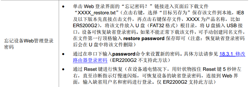

您所说的应该是H3C ER3200G2这款路由器,这是H3C退出面向SMB市场的中低端路由器,主要调试设置都在web(网页界面)下完成的,并提供少量的命令行,对于忘记登录密码,提供两种解决办法:
一、TXT文本重置密码,这个对于不熟悉命令行的管理员很友好,具体请看下图:

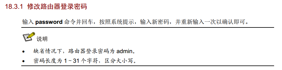

二、命令行重置密码,需要一定的基础,具体请看下图:
谢谢,txt那个真好用

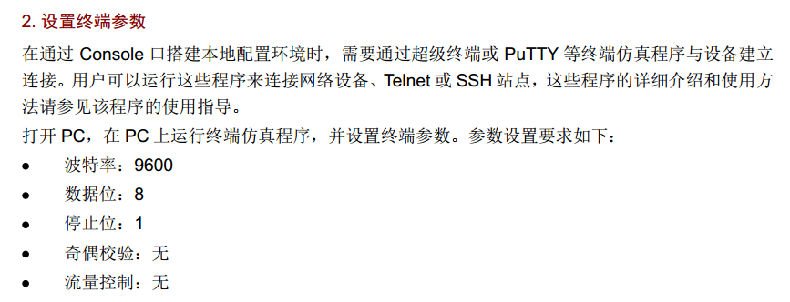

用个console线连过去,输入password改密码
怎么进入命令行
