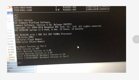

display wlan ap all输出,如何看实际可以管理多少个AP???
2019-05-28提问
  • 1收藏,3735浏览
我想问下,display wlan ap all这条命令下面的输出,哪个可以看这个无线控制器加上授权,实际可以管理多少个AP???就是控制器本身默认管理的AP数量加上license授权数量。。。。是那个Total  Number of configrued APs connected吗??我这个截图,这个控制器实际现网可以管理AP数量是多少?

最大24.剩余9

是这个控制器的实际可接入值。。不是什么支持最大管理AP数????我问的是实际可接入数量。。。
寂东 九段
粉丝:226人 关注:3人
maximum ap capacity 24这项是目前设备可管理的最大ap数,目前在线的(处于run状态的,15个),这款ac通过增加授权最多可管理36个ap,还能再扩展一组授权
