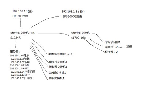

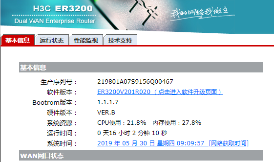

问题1:路由器H3C ER3200  内部网络掉线不稳定,如何排查请教。
问题2:  游览器点不开设置弹窗如何解除故障? IE可以谈出设置窗口,但是顶上选项有变没有了,google可以显示但是弹窗跳不出来。

关于页面的问题,是因为浏览器兼容性问题,使用IE浏览器,开启兼容性视图就可以了

公司目前2条100M宽带路由
同样的游览器,其他电脑就没这个问题。我重装游览器也没解决这个故障。IE是能弹窗设置界面,但是没有上面的选项
