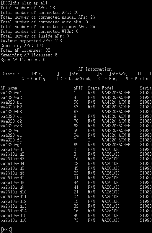

我现在又一台WX2560H 的ac,有32个授权,16个面板ap :WA2610H,12个吸顶ap :WA4320-ACN-E。
按照我的理解,面板ap翻倍是把我的16个面板ap当作用了8个授权。吸顶ap12个应该用了12个授权,加起来应该用了20个授权。
当我查看授权时只剩6个
粉丝:29人 关注:15人
这个特性和AC型号以及版本有关系,可以查看版本说明书,没有提到就不支持
