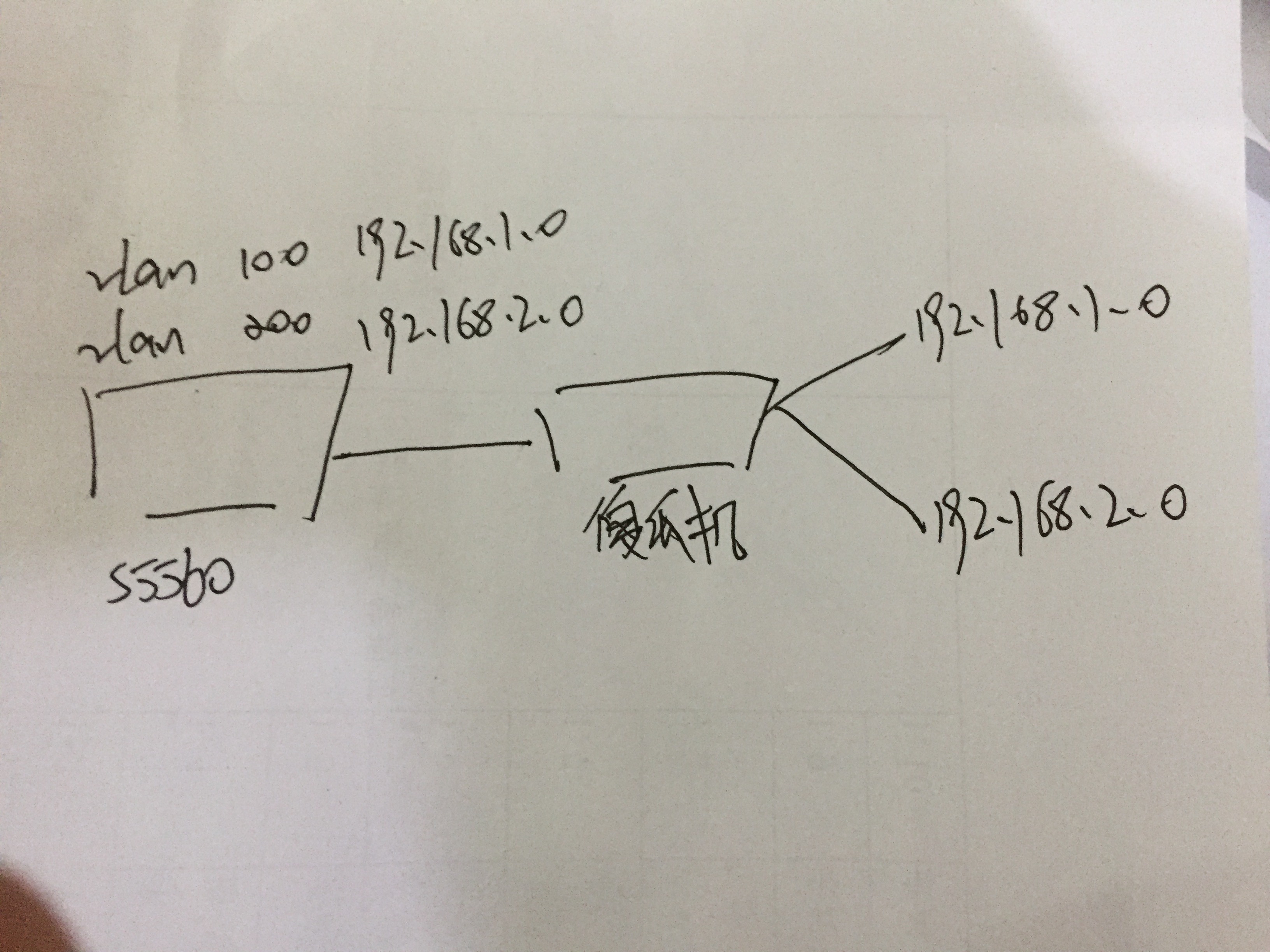

傻瓜机上有两个网段  1.0 和2.0   然后在一根网线接到交换机上   交换机要怎样操作才能使两个网段从同一个端口传上来,不能使用主从IP.

这个傻瓜应该是不会脱标签的吧,这样的话就直接从一个口出来就是直接带tag的吧,直接用就行
直接用只能同一个网段

傻瓜机是没有办法做到哦
起风啦 知了小白
2个网断出2条网线进傻瓜,出来陪那个地址都行了,不会环路的,没有其他办法
把傻瓜换成二层交换机,用单臂路由就可以实现
zhiliao_U5G3U 知了小白
5560出到傻瓜上应该是access,两条线去傻瓜就搞定
5560出到傻瓜是trunk的话怎么都搞不定
