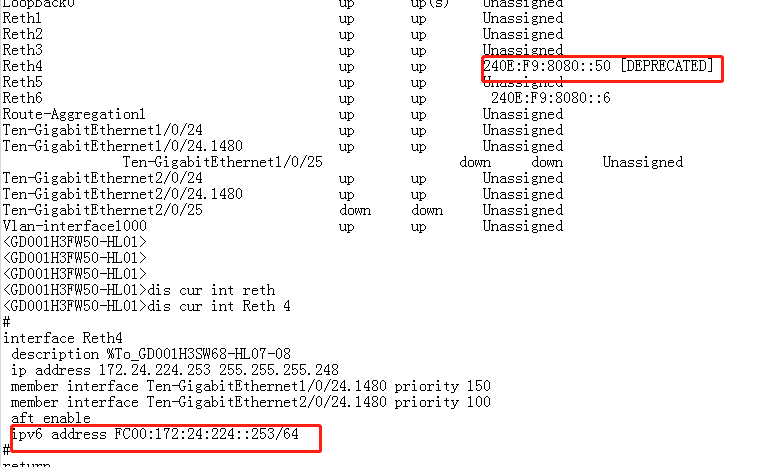

F5020手工配置V6地址,但IPV6表中显示的确实另外一个V6地址

在F5020的reth口上手工配置了IPv6地址,但是通过“display ipv6 int brief”查看表项中对应接口的IPV6地址确实另外一个做了AFT的内网服务器对应的V6地址。

显示问题,你去web界面看接口地址应该也是50那个地址,以接口视图下地址为准,不影响使用。
显示问题吗?但是ping对端的v6地址好像是不通的

版本是官网最新吗
