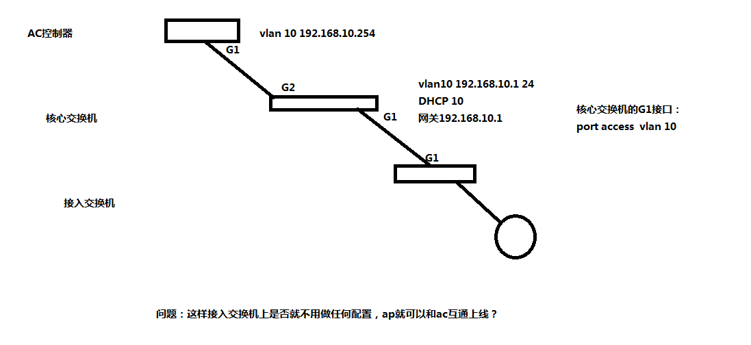

WA3520H,接入交换机用配置吗?
2017-12-14提问
  • 1收藏,3639浏览
想知道这样组网,ac和核心 trunk 不允许vlan 1核心交换机上,接接入交换机的G1接口,配置 port  access vlan 10  是不是 接入交换机上不用做任何配置,ap可以通过ac自动上线?
另外这种方式是不是叫做:集中转发
主要问题:接入交换机上不做配置可以吗

可以不做,接入交换机就像个网线

AP能ping 通ac,ac配置无问题,正常即可以注册。
集中转发还是本地转发是在ac上的配置决定的,集中转发可以不用考虑中间网络结构,如果是本地转发就需要考虑交换机的vlan和接口配置。
