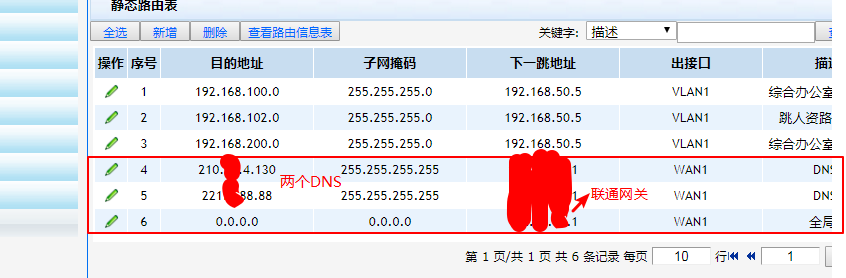

现在我在RT3上添加了策略路由,强制PC1走WAN1口。然后我关闭路由器RT1的NAT转换,再添加了三条静态路由,如下图,但pc1虽然能从RT3分配到IP地址,但无法上网。问题出在哪里呢?是不是RT1路由器不能关闭NAT转换,还是我写的静态路由表有问题?麻烦解答一下。

假设你关闭出口设备的NAT,想用路由方式保证网络互通,那么除了在出口设备上配置路由之外,出口路由器下一跳的运营商设备也需要配置回程路由才行。
NAT的作用就是将内网地址转换成一个公网地址访问出去,运营商网络有这个公网地址的路由,所以你的网络才能通。取消NAT后,你访问出去的源地址就是你本身的私网地址,运营商网络没有路由。
另外,你再RT3上配置的静态路由是没有意义的。你在RT3取消NAT能让PC1上外网的原因是你RT3的WAN口应该配置了IP地址以及一个网关地址,这个网关地址相当于一个0.0.0.0的缺省路由,指向出口路由器。然后你在RT1和RT2上配置了回程路由才让PC1能上网。
