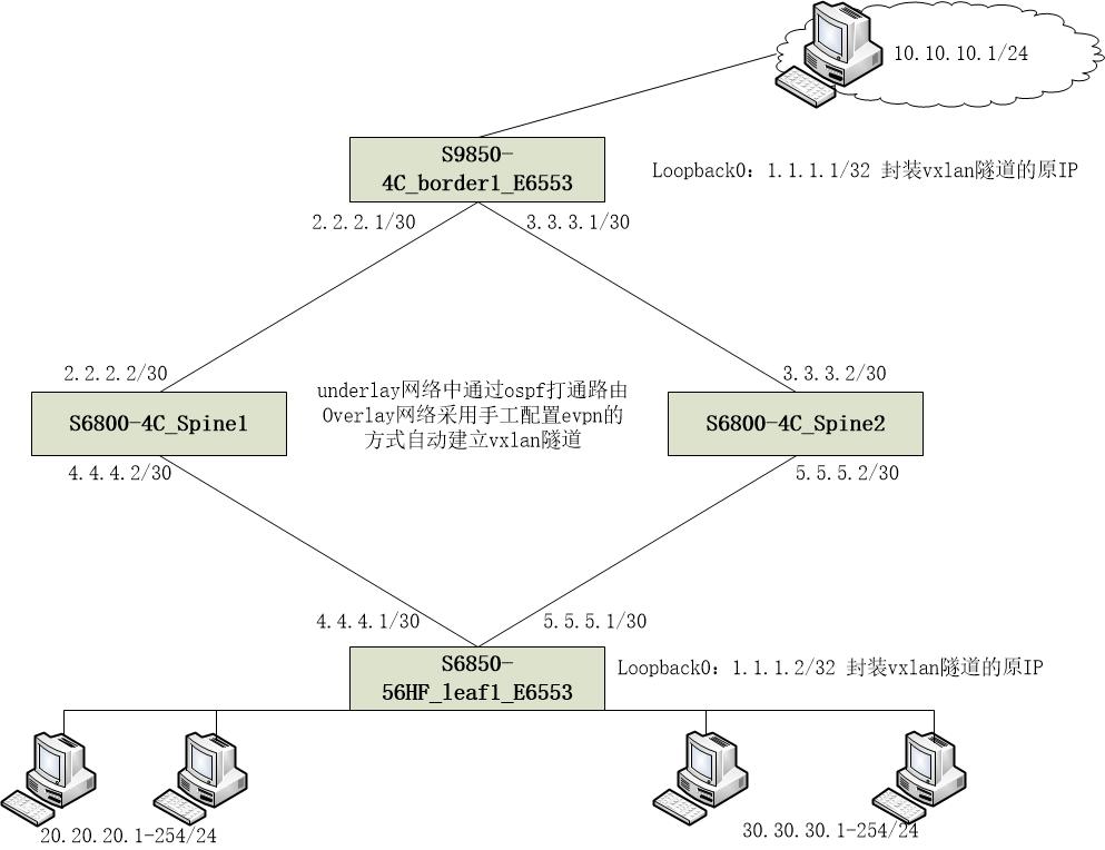

问题1:由于在broder1与leaf1之间有多条ecmp vxlan隧道,PC(10.10.10.1)在访问leaf1下联的不同服务器时,报文在达到border1后,进行vxlan隧道转发时,会hash到不同的vxlan隧道上吗?这个hash是根据什么来计算的?是根据vxlan报文外层的五元组(vxlan隧道的源地址(1.1.1.1)目的地址(1.1.1.2),源目端口,传输协议)计算的?还是根据vxlan报文的内层五元组(PC(10.10.10.1)服务器地址,源目端口,传输协议)计算的?
问题2:如果从PC(10.10.10.1)去ping leaf1下联的服务器(只做ping,无其他报文),报文在border上还会进行hash吗?这个hash的计算规则是什么?
问题3:在下图的组网中,从PC(10.10.10.1)telnet leaf1下联的不同服务器,vxlan报文的外层源(1.1.1.1)目的(1.1.1.2)是不变的,目的端口(udp 4798)也是不变的,传输协议也是保持不变的,那么udp源端口是随机生成的吗?生成的规则是什么?
如下图所示,broder1与leaf1通过bgp evpn建立多条ecmp vxlan隧道,vxlan隧道的源地址都是(S9850上的loopback0:1.1.1.1)vxlan隧道目的地址都是(S6850上的loopback0:1.1.1.2)(在border1上通过bgp能学习到多条去往1.1.1.2的等价路由,下一跳分别指向spine1(2.2.2.2)和spine2(3.3.3.2)),从PC(10.10.10.1)去往leaf1下联的服务器的报文,在到达broder1后会进入vxlan隧道转发。 spine上只做三层转发。
