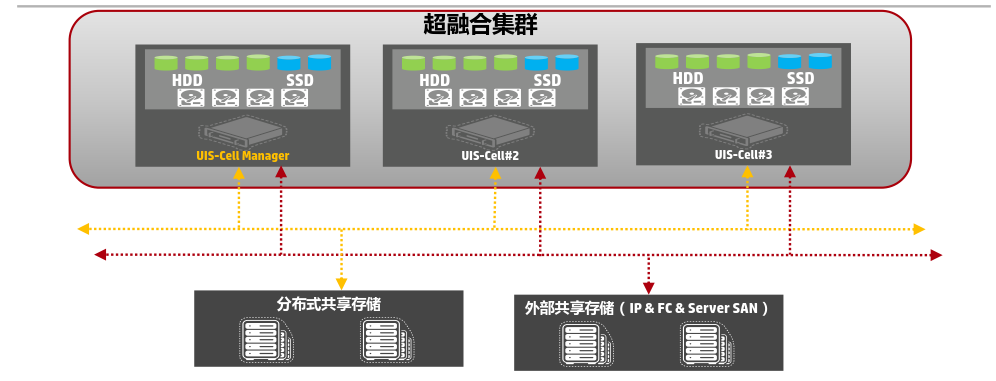

超融合部署,三台主机。一台是管理,两台是节点。如果部署的时候,管理主机上,是不是不用创建虚拟机做业务系统?刚接触的时候就按着文档配置,也不知道是不是正确的,感觉现在越学,问题越多了

对啊,我的意思是用不用创建在管理那个主机上,我记得配置CAS的时候,有提到不让运行到有管理平台上那个主机上

管理主机上是可以创建业务虚拟机的,如果管理主机跟其它主机资源一样的话,不创建业务虚拟机也会导致资源的浪费,当然也可以有一个专门的主机用于管理,不创建任何业务虚拟机,不过我们默认管理主机也是可以创建虚拟机的。
