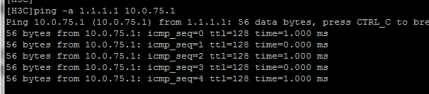

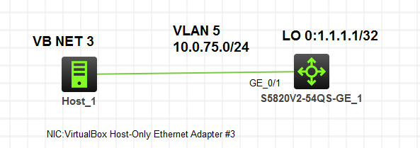

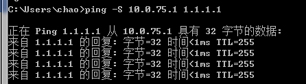

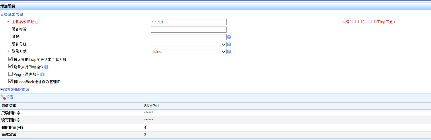

IMC中对于HCL的SNMP管理,只能管理直连网段,不能跨网段。。我用HCL桥接了VBNET 3,我IMC是装在本机上,关联的虚拟网卡是VB NET3。
在交换机上做PING测试或者是在本机中做PIGN测试都是没有问题的。但是在IMC中添加设备的时候,只能添加同网段的。
不是LO口的问题,添加台设备设置为不同网段的也是一样的问题。

主要是我要用来做毕业设计的。IMC的版本V5到V7,,虚拟网卡我也换了好多张,,都是这个现象。。
