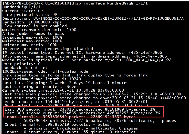

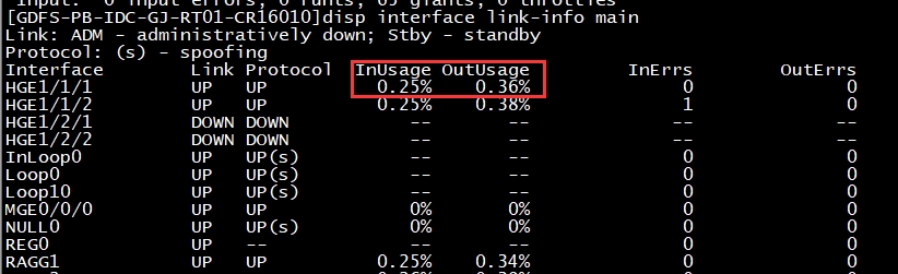

​为什么以上两张图,分别用不同的命令查看接口速率,会得到不同的结果?
dis interface
dis interface link-info main

以dis interface 为准。
下面那个有问题,需要升级版本解决
回复夜灯:
注意看单位,需要乘以8
呵呵 发表时间:2019-06-03 更多>>
为什么第一条dis interface 出流量才四百多M就显示3%,100G的端口。
夜灯 发表时间:2019-06-03
回复夜灯:
注意看单位,需要乘以8
呵呵 发表时间:2019-06-03
