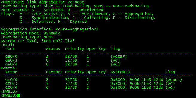

问题:
两台H3C MSR830三层聚合三条线始终只有一条线路处于selecet
实现目的:
三条线路同时有数据转发
呵呵 九段
粉丝:29人 关注:0人
这个是V5的MSR830吧,原V5的三层聚合,只能选中一个端口。
新款的MSR830 V7的可以选中多个
粉丝:11人 关注:1人
动态要对端一起看吧

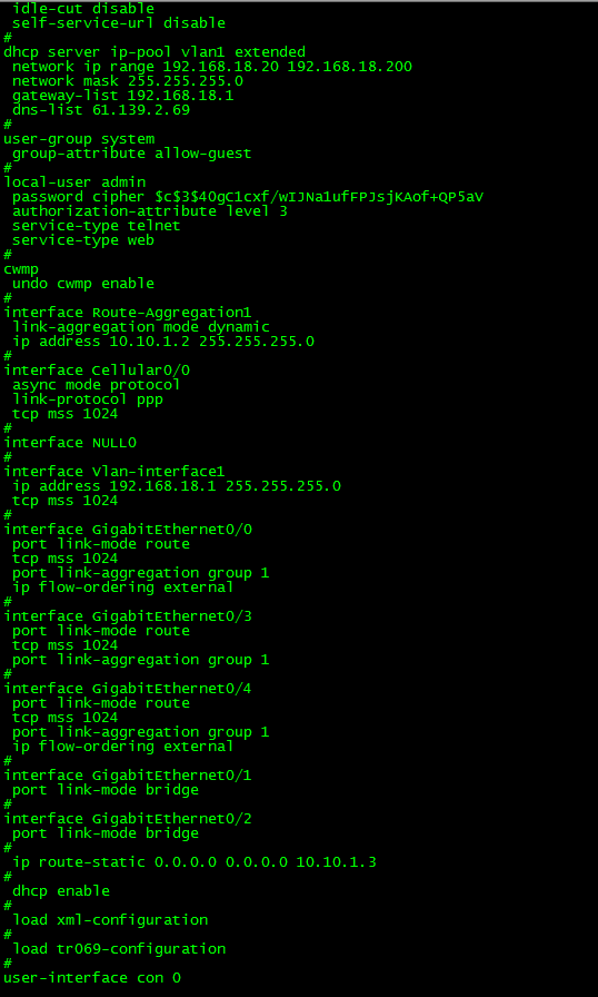

寂东 九段
粉丝:226人 关注:3人
三个接口的配置有点诧异,建议您把聚合删掉,把三个成员端口全部初始化,清楚所有配置,然后做聚合,然后在聚合口下做配置,配置会自动同步到成员端口,您现在的问题可能是其他端口配置和参考端口不一致导致的
