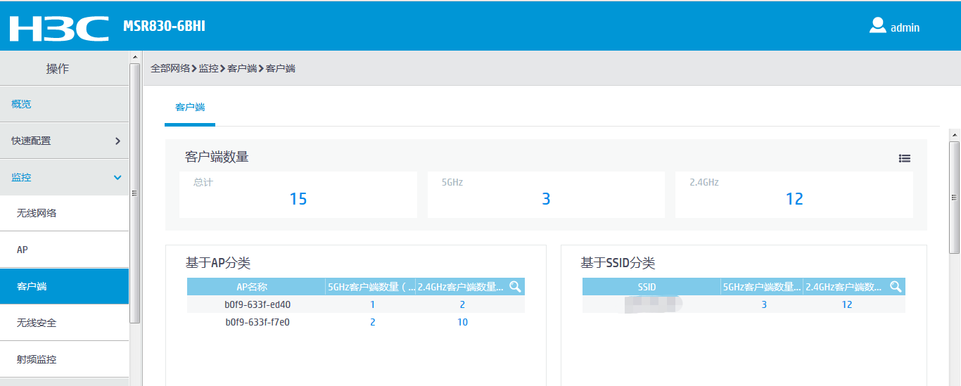

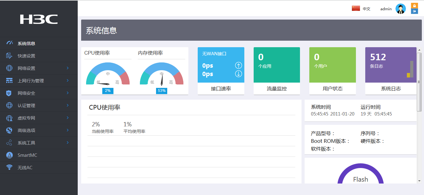

3、查看在线用户,目前网页界面不支持,如下图所见:
您可以通过命令行下dis dhcp server ip查看获取ip地址数字,dis mac-add交互的mac地址数字,dis arp交互的arp数字来综合判断当前有多少人在线,无线的话可以在无线界面查看,如下图所见:
