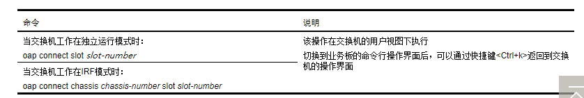

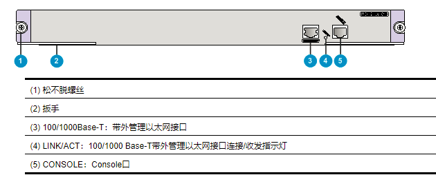

H3C LSQM1WCMX40 40G无线控制器业务板单板手册,如图所示
是否实际情况也和图上一样,这个控制器业务板上没有业务接口?如果是的话,那么实际上AC相关的配置在这里进行配置,而这个AC控制板是和机框上的其他业务板互通的?也就是说虽然AC的配置是需要通过命令
进入控制板里配置,但是配置以后在交换机上是类似全局生效的?可以这样理解吗,请知道的告诉下谢谢了

无论是ac还是防火墙板卡,插入机框后,会建立两个逻辑的互联口。设备相互独立,不共享路由表等信息。就相当于这个是盒式ac旁挂在这个交换机上一样的。

是的,您不要觉得板卡AC有多复杂,他就是盒式AC一样的,外形不一样罢了,就是插卡后面会形成逻辑接口用来互连的,与正常盒式AC旁挂互连并无区别,配置上也是一样的。如果系列回答对您有帮助,您可以点击“采纳”,谢谢

交换机和AC板卡会生成interface Ten-GigabitEthernet1/0/1和interface Ten-GigabitEthernet1/0/2两个逻辑接口,
