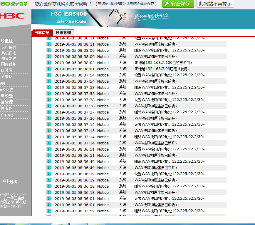

网络不稳定,时断时好,打开网页慢,QQ或微信文件传不出去。
路由器的日志里
WAN接口一直是断开然后连接成功。请问这个是路由器问题还是其他东西引起的问题?
物理连接断开 怀疑外网线路不好或者网线有问题
建议换根网线 换个wan口试一下,如果还有问题可能就是光猫有问题了
粉丝:11人 关注:1人
可能得原因多了,网线不行,路由器接口坏了,对面设备接口坏了,甚至周边磁场干扰都可能会出现这种问题
粉丝:18人 关注:4人
提示接口物理连接已断开,是物理层面上的问。
建议交叉替换观察,比如用笔记本直接接WAN口线,换一条网线等
