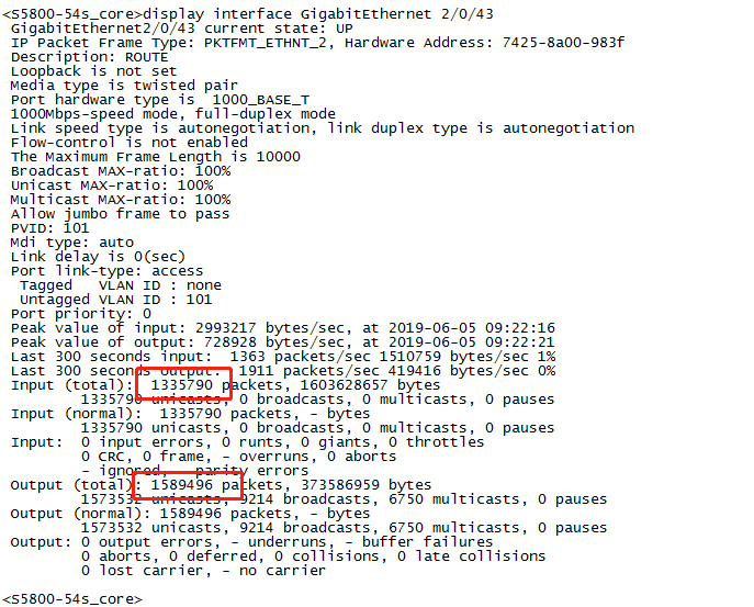

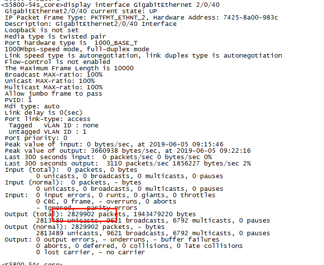

h3c S5800-54S 镜像转发丢包严重,被镜像口的出入包比监控口的出包少很多,是断开连接的情况下截图,不存在时差干扰。(10分钟差9w个包)
43口的出入包镜像转发到40口

不能这么对比,镜像报文在目的口上是直接到出逻辑的,可能看不到统计结果的
就是产品侧的镜像报文直接到目的口的出逻辑,匹配不上统计的过程

感谢大神回答,我用display packet-drop interface GigabitEthernet 2/0/40查看是没有丢包,那我这个两者统计结果差异是什么原因?
罹殇 发表时间:2019-06-05
