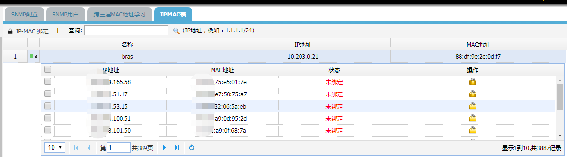

ACG1000无法通过SNMP跨三层学习MAC地址。
2019-06-05提问
  • 1收藏,3051浏览

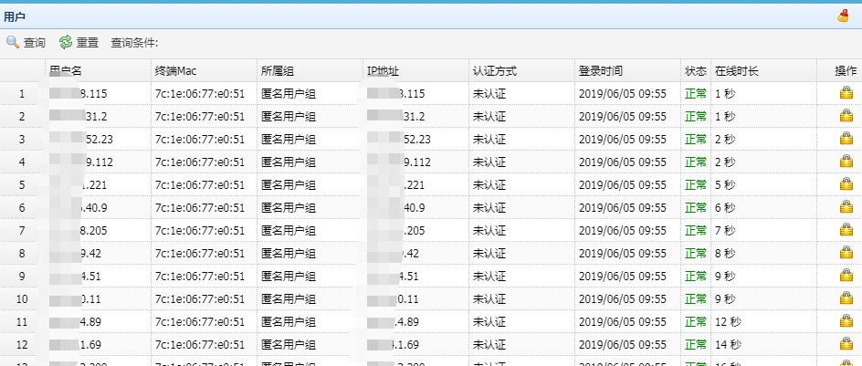

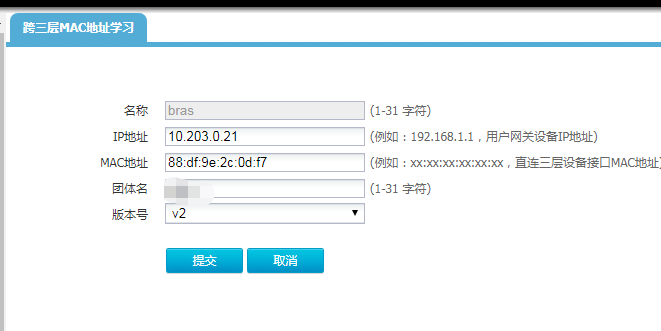

在ACG中配置snmp跨三层学习mac地址,在“IPMAC表”里边可以看到终端用户的MAC地址,但是在日志里边还是无法显示终端用户的MAC地址。

需要确认一下  直连三层设备的 mac 地址是否输入正确
MAC地址改成MGT口网关的mac地址,还是不行,MGT网关不在bras上,
zhiliao_KUqKP 发表时间:2019-06-05 更多>>
