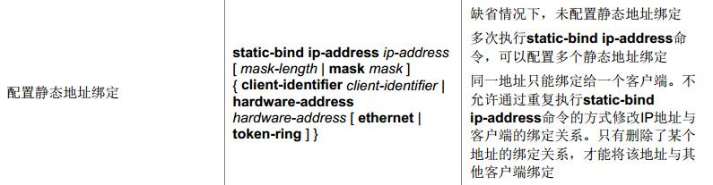

您好,dhcp地址池中固定ip命令如下所示:
您的命令并没有错,如果提示命令错误,一般是当前版本支持有问题,建议您在对应设备的版本更新记录中看一下以往版本中是不是有这样的bug存在,同时不影响业务的情况下下载更新为最新版本来解决命令不支持的问题。
