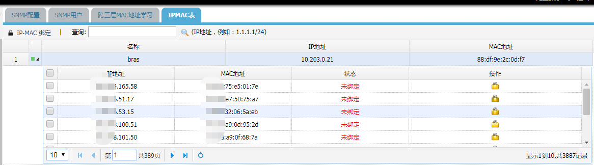

在ACG中配置snmp跨三层学习mac地址,在“IPMAC表”里边可以看到终端用户的MAC地址,但是在日志里边还是无法显示终端用户的MAC地址。

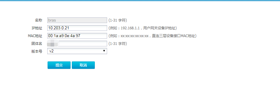

ACG是透明部署,通过MGT口进行管理。  在SNMP配置里边mac地址栏写的是MGT口网关的mac地址,但是还是无法获取到终端的MAC地址。
ACG的MGT口的网关不在BRAS上。
粉丝:15人 关注:4人
应该写成e0:51的mac,现在写的是4a:97
三层 设备的mac地址确认写对了吗
写对了! 写对了! 写对了! 重要的事说三遍。您能不能说句不一样的话。上个问题上已经给你说了,写对了!回答还是这句话。
