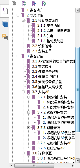

具体什么您得说出来呀,正确安装流程如下,您参考下吧:
3.1  AP安装前的检查与注意事项
安装AP前,请先进行以下检查:
·     在将AP固定安装前,请先给AP供电并将AP接入到以太网,检查电源指示灯和以太网灯状态,确定AP可以正常工作,设备指示灯状态请参见附录A。
·     请确认在需要安装AP设备的地点已经完成布线工作。
·     请先记录AP设备的MAC地址和序列号(MAC地址和序列号标识在AP设备背面),便于后续查找使用。
安装AP前,请先阅读以下注意事项:
·     WA5320X设备的重量和体积较大,安装设备时注意安全,避免在安装过程中对人和设备造成伤害。
·     室外型AP必须牢固安装在抱杆或支架上,抱杆和支架需做到竖直垂直,铁件材料需要做好防氧化处理(如喷防锈漆),同时AP安装的高度和位置需符合设计方案的规定。
·     室外型AP安装在楼顶的抱杆上时,禁止朝外悬空安装。
·     室外型AP安装在楼顶时,为了防止因长期日晒导致设备的温度过高,应尽量选择无日光直晒或直晒时间较短的位置,必要时请采取相应的防护措施。
3.2  安装流程
设备支持如下几种安装方式,请请根据您的应用场景选择恰当的安装方式,并按照如图3-1所示的安装流程,完成AP的安装工作:
图3-1 AP安装流程图
3.3  连接设备线缆
在连接线缆时,请事先阅读以下注意事项:
·     按照设计方案的要求布放线缆,要求走线牢固、美观,不得有交叉、扭曲、裂损等情况。
·     不允许与强电高压管道、消防管道和建筑物避雷线一起布线,确保无强电、强磁的干扰。
·     建议使用PVC管、铁管、普利卡管或线槽等进行走线。走线管、线槽应该靠墙布放,布放要整齐、美观,其转弯处要使用软管或转弯接头连接。并用扎带、吊杆、角钢等进行牢固固定,固定间距为1~1.5米。如果使用的是金属走线管还应该在金属管两端接地。
·     建议室外水平布线的PVC管每6米在PVC管下方切口作为漏水口防止管内积水。
·     线缆的穿墙孔应使用防水、阻燃的材料进行密封处理。
连接线缆步骤如下:
(1)     将线缆接头从设备底座穿入设备,然后将线缆端接头的缺口对准设备端接头的凸起,将线缆插到设备上。
图3-2 连接线缆示意图
(2)     顺时针拧紧线缆加紧圈,然后将线缆卡扣卡在设备底部,使线缆固定。
图3-3 连接线缆示意图
安装参考文档:http://www.h3c.com/cn/d_201901/1151394_30005_0.htm
