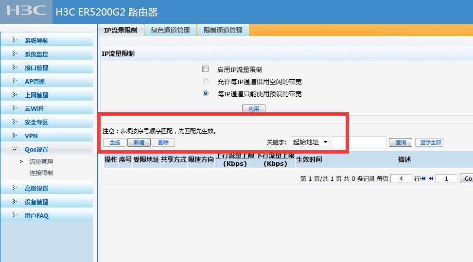

2,这款设备支持带宽限速,具体操作如下,登录设备后:
配置QOS限速(每用户限速配置)
单击【QoS设置】--【流量管理】--【IP流量限制】
1、启用IP流量限制功能,并设置您所需的限制方式:勾选【启用IP流量限制】,选择【每IP通道只能使用预设的带宽】,单击【应用】按钮生效。
2、添加限速规则:单击【新增】按钮,在弹出的对话框中设置限速规则,单击【增加】按钮完成操作。例如:对内网192.168.1.0网段的每个IP进行1024Kb/S的限速,则配置如下图:
注意:
(1)带宽共享方式需要选择【独占】。
(2)IP流量限制中,会选择限速接口,因此请确保选中的WAN口带宽值与运营商分配的带宽值一致,否则会导致限速不准确。在【接口管理】--【WAN设置】--【连接到因特网中】设置【网络带宽】。
注意:
当对相同的单个IP地址或IP地址网段,在同一个限速接口上进行限速时,表项序号小的限速规则生效。比如:
先添加规则1:设置用户(192.168.0.2)在WAN1接口上的IP流量限速为300Kbps,表项序号为1。
后添加规则2:设置用户(192.168.0.2)在WAN1接口上的IP流量限速为400Kbps,表项序号为2。
生效情况:规则1生效。

2、流量控制如图:

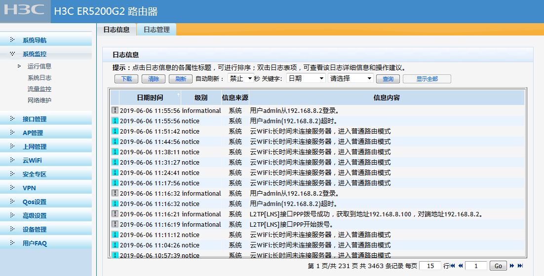

3、日志如图:

这台设备带机量约为250,实际上与用户流量大小也有关系,建议先把软件版本升级到最新,查看下CPU使用率是否正常。
登录路由器的管理界面,系统监控——系统日志——日志管理,将日志记录等级调为debug级别,然后在日志信息中可以看设备的日志。
