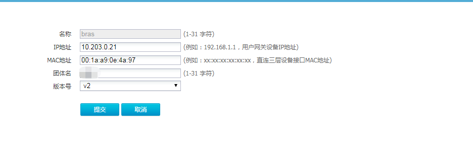

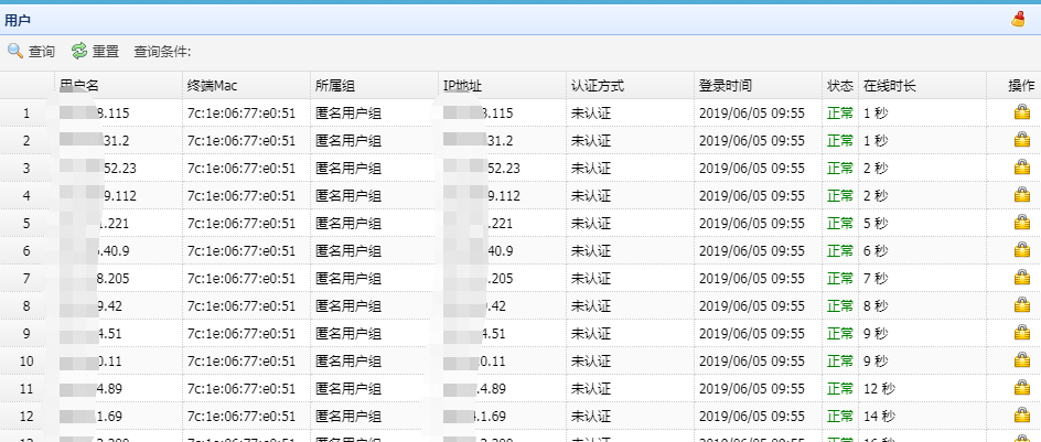

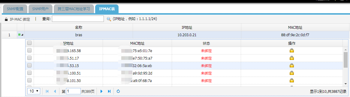

在ACG中配置snmp跨三层学习mac地址,在“IPMAC表”里边可以看到终端用户的MAC地址,但是在日志里边还是无法显示终端用户的MAC地址。
ACG是透明部署,通过MGT口进行管理。  在SNMP配置里边mac地址栏写的是MGT口网关的mac地址,但是还是无法获取到终端的MAC地址。
ACG的MGT口的网关不在BRAS上。
麻烦不要回个“三层 设备的mac地址确认写对了吗”我确认写的是MGT口网关的MAC地址,谢谢
如果MAC地址写错了,麻烦告知应该写那个接口的mac地址。谢谢

这个地址是 与ACG直连的交换机接口的MAC地址,一般为ACG所有在线用户显示的同一个MAC地址
