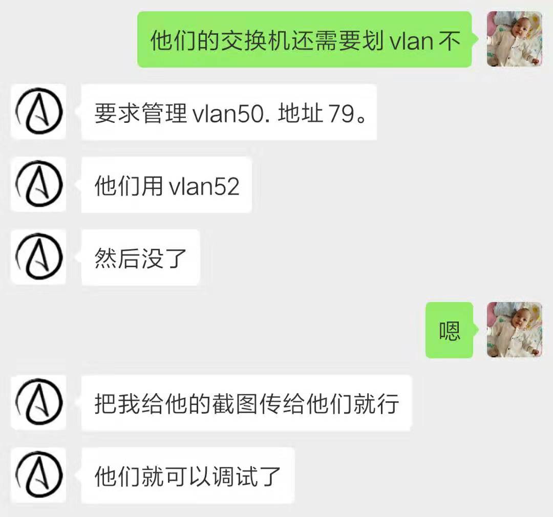

h3c s2626-hpwr+解读下他们发的这个配置vlan的意思,可以远程web登录调试吗
2019-06-06提问
  • 1收藏,2806浏览
要求管理vlan 50
地址192.168.50.79

补充,无论在现场还是远程、web还是console口,都可以完成图片上的要求。 如果有帮助到您,请点 “采纳” 按钮已完成您的提问,闭环问题单,谢谢!
