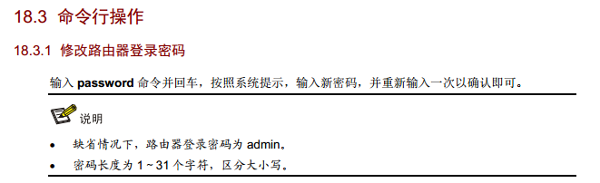

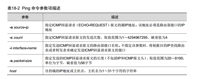

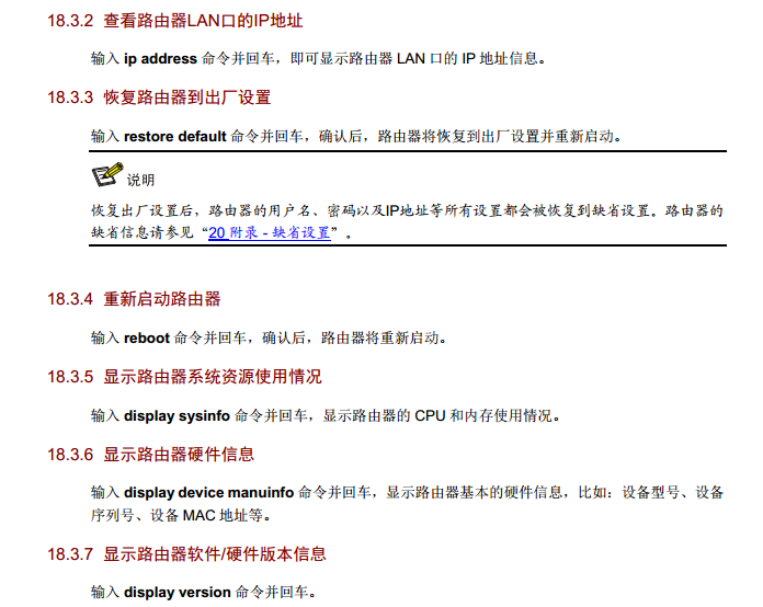

您好,H3C ER系列路由器是面向SMB市场的低端路由器(针对H3C路由器产品线来说),主要调试配置在web界面完成,并支持少量命令行,具体如下:
如果有帮助到您,请点 “采纳” 按钮已完成您的提问,闭环问题单,谢谢!
粉丝:24人 关注:13人
ER路由器的命令行很少,一般在WEB界面进行设备配置。默认登录地址 192.168.1.1
