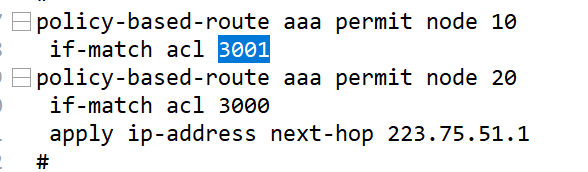

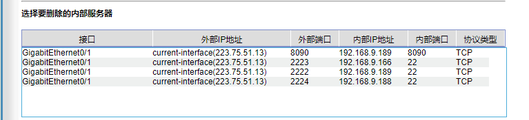

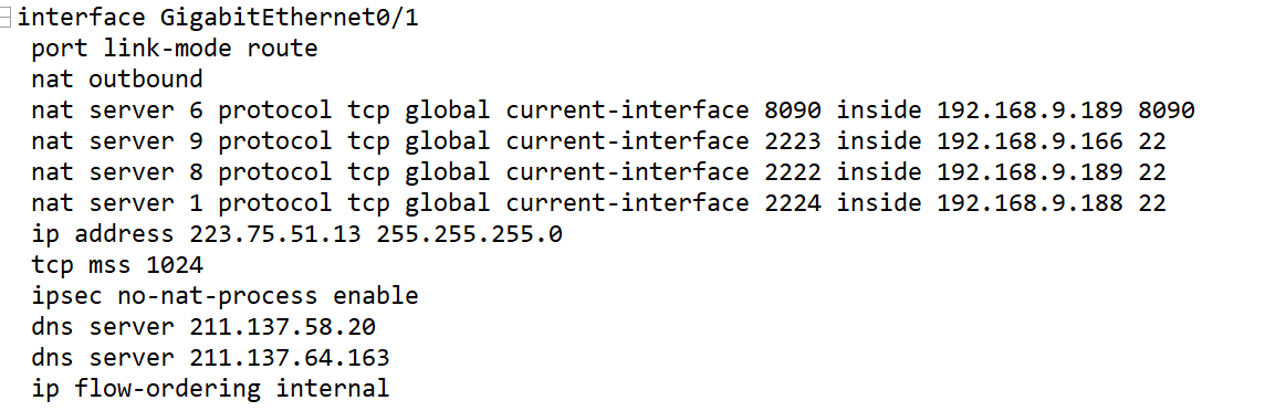

有两条宽带 一个拨号,一个固定IP
当某一条中断后会互相切换,现在在配置转发的时候无法ping通

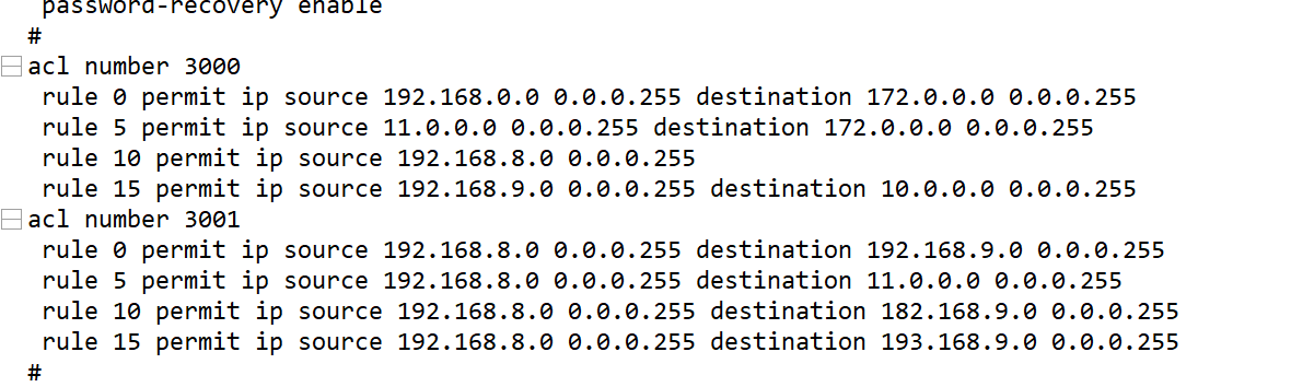

是不是acl有问题
MSR26-00
粉丝:24人 关注:13人
PBR的两个节点,依次匹配,第一个节点未配置apply子句,则不会执行任何动作,且不再匹配下一节点,报文将根据路由表来进行转发
是不是acl number 3001配置的有问题? 该怎么配置
sean 发表时间:2019-06-10
sean 知了小白
该怎么设置 , 能否提供一下指令
