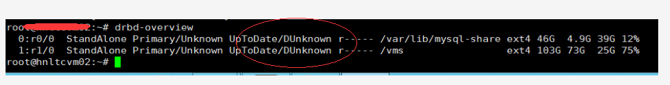

如图,CVM 脑裂,显示DRBD 不同步了,怎么做恢复

先看一下是什么原因导致的脑裂,比如test ip不通等原因。环境恢复正常了。将双机服务停止再开启,脑裂就会消除。 前提是环境一定要恢复,不然双机服务停止后会启动不了。
