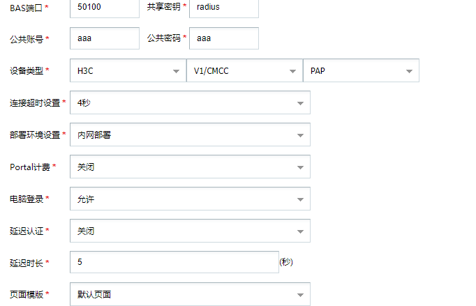

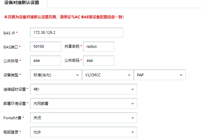

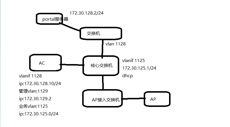

认证配置了,但是设备连上wifi不跳转到认证页面。下面附上拓扑图,配置,以及认证服务器上对接AC我所使用的参数截图。我不知道H3Cac默认的是PAP还是chap。目前以确定radius没有交互。

没有配置免认证ip吧,把portal server 和 dns 配置到免认证规则中,例如:
portal free-rule 1 description 192.168.2.2      /portal server地址/
portal free-rule 2 description 192.168.2.3       /dns地址/
