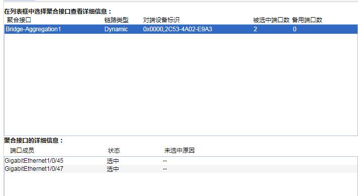

H3C Switch S1848G 与server 2016 配置链路聚合完之后  上传资料的速度没有改善。各位请帮忙!谢谢

还是 我测试不对 。 那请问 有办法 测试是否链路聚合成功吗?
zhiliao_BURlz 发表时间:2019-06-08
回复zhiliao_BURlz:
刚才那个截图就说明交换机这边已经聚合成功了,端口都被选中
zhiliao_N5PuY 发表时间:2019-06-08

那怎么知道 交换机跟sever 聚合成功呢?
回复zhiliao_BURlz:
看状态啊,交换机两个端口都被选中了不就聚合成功嘛
好的 ! 谢谢大哥
