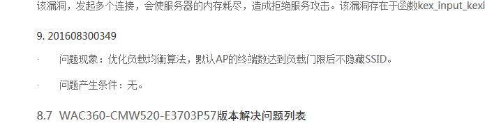

建议您粘出整体配置,并强烈建议在不影响业务的情况下,升级软件版本已规避解决的问题,毕竟都是人写出来的东西,难免会存在bug,下图为您现场类似的故障

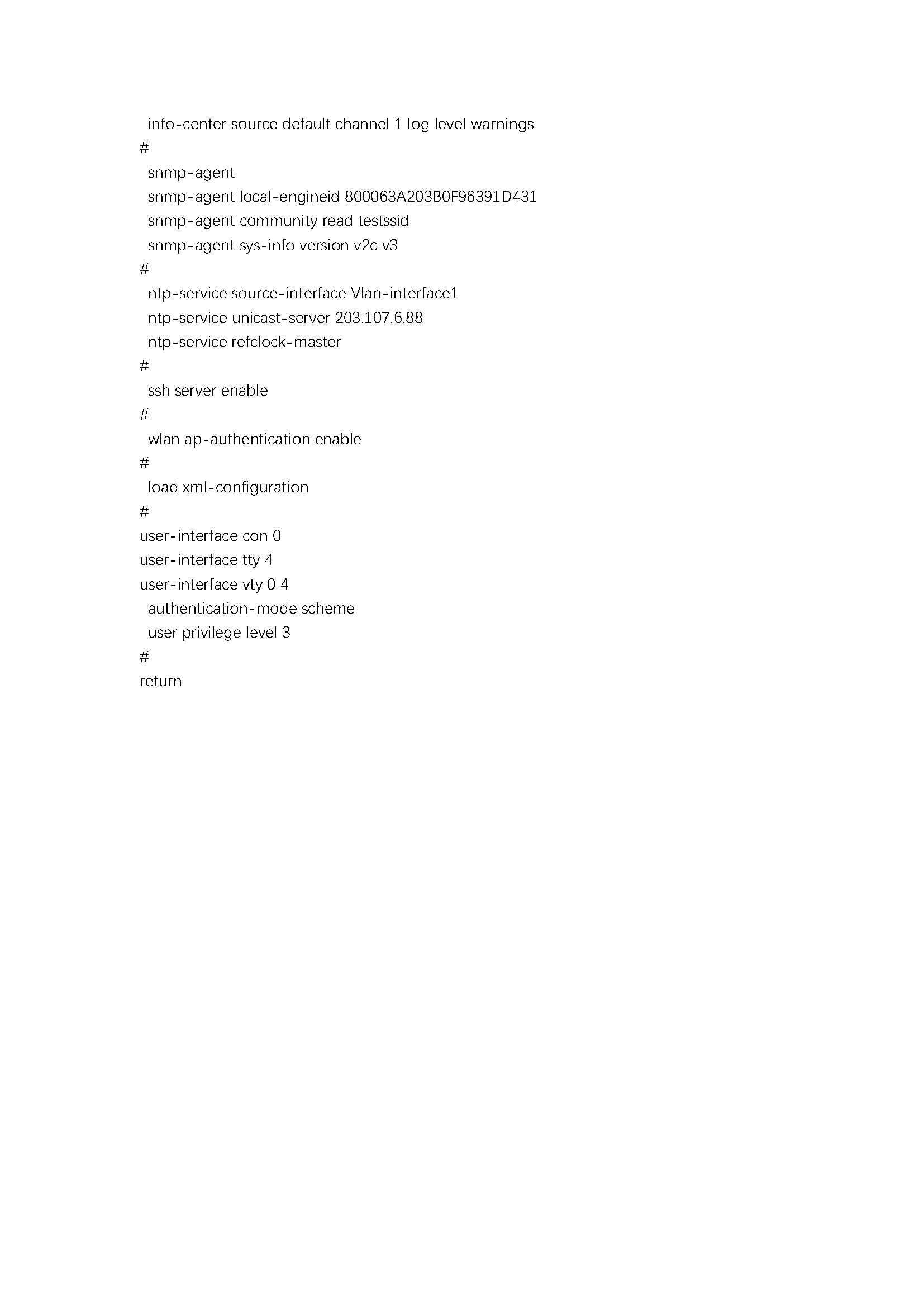

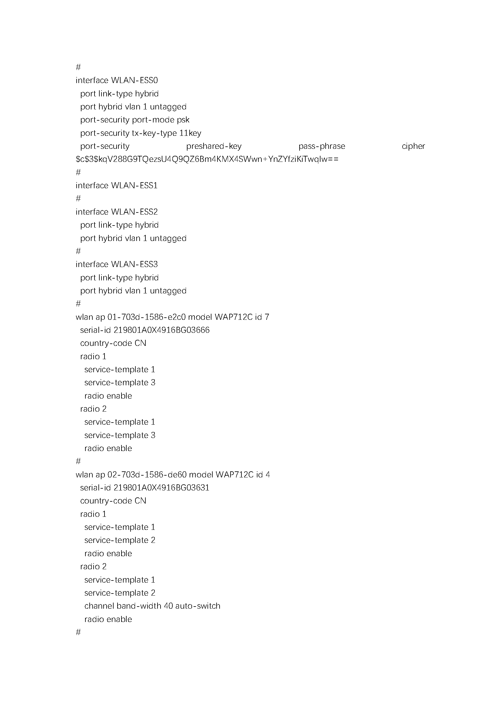

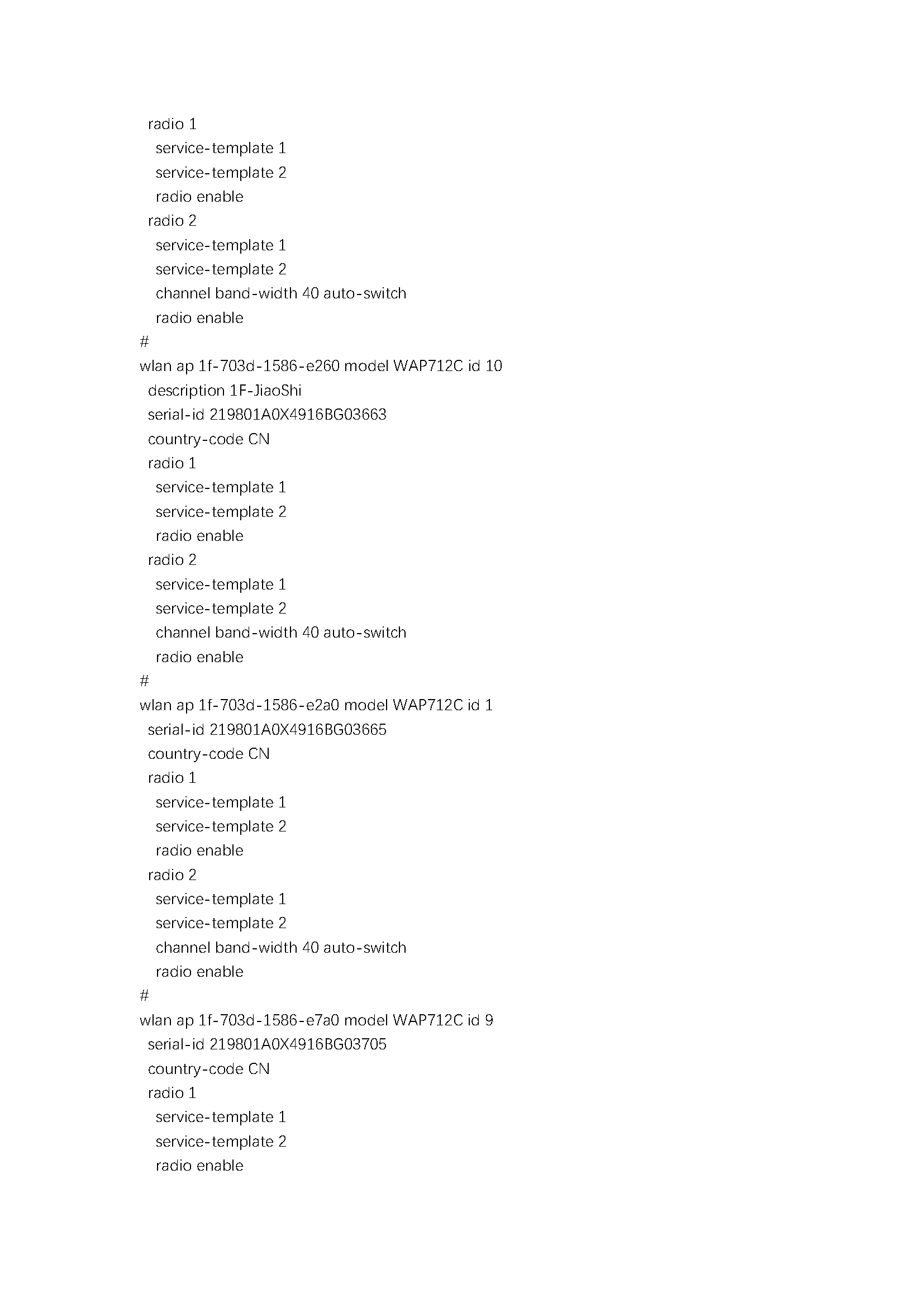

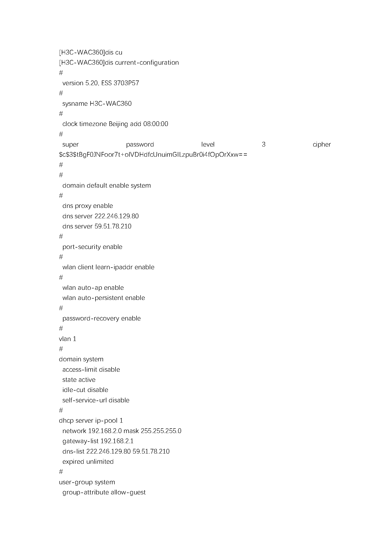

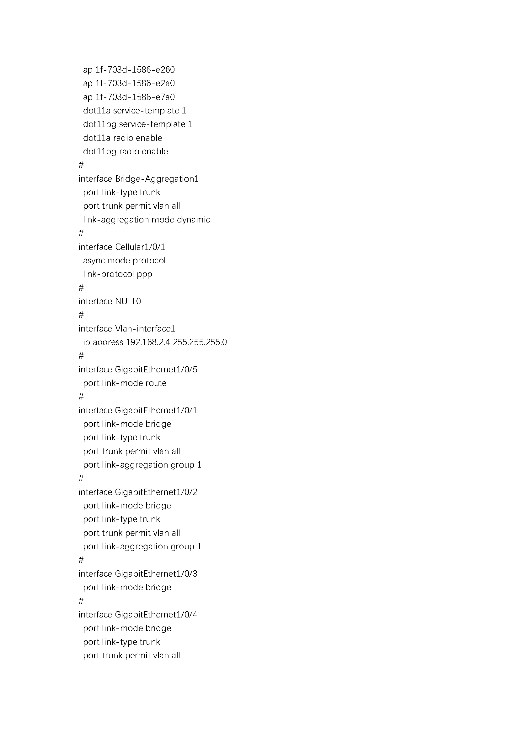

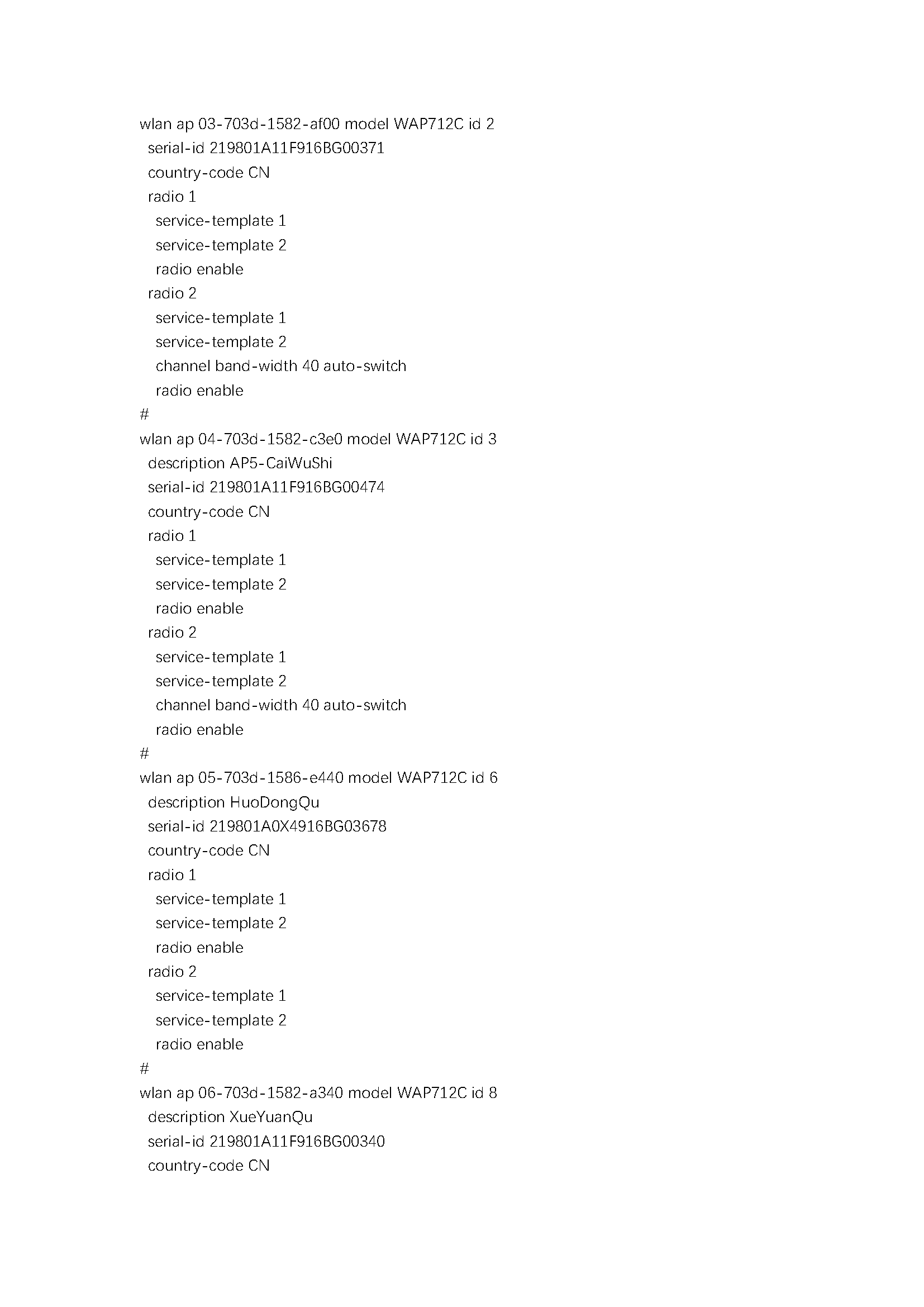

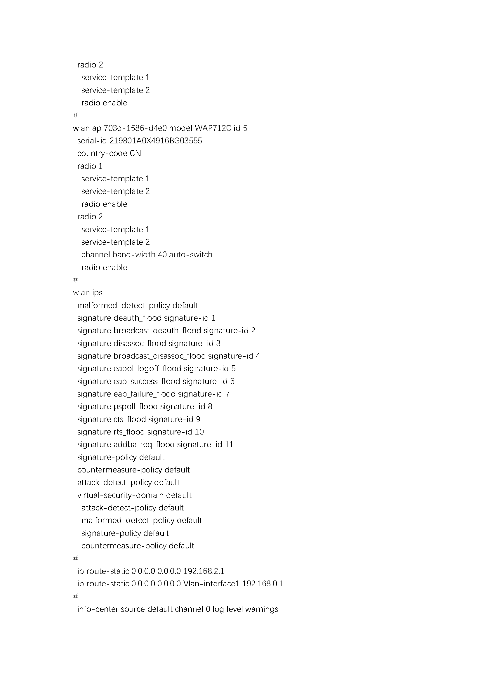

如下是具体配置:
