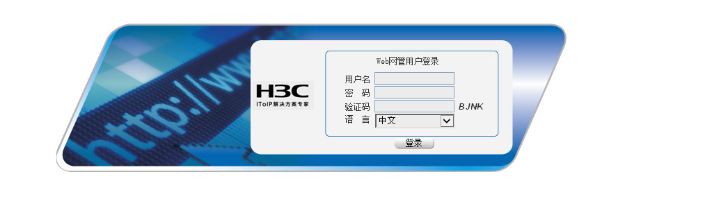

h3c s2626-hpwr+web登录不上去,显示登录失败
2019-06-10提问
  • 1收藏,2166浏览
用IE浏览器登录显示登录失败,用谷歌浏览器点登录后长时间打不开。

您好,请按照以下当时排查:
(1)请核对账号密码是否正确;
(2)若正确,请排查网络连接是否正常;
(3)若依然不行可以尝试恢复出场配制.
可以下载一份配置手册看下

之前没改过,都用的默认的admin,网线直接接到交换机的网口,可以到达登录界面,恢复出厂设置是不是要用到配置线。

你网络里有几台默认地址是192.168.0.234的设备?如果有多台,那么就需要改下ip地址,否则地址冲突会造成登录异常,恢复出厂设置,可以用console口登录,然后输入如下命令:
1,reset save    /出现清空配置的提示后,选Y,执行完后断电重启/
2,delete /u     /删除配置文件,出现提示后,选Y,然后断电重启/
以上两种方法都可以恢复默认设置
