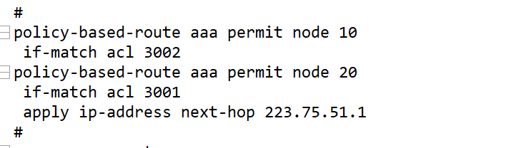

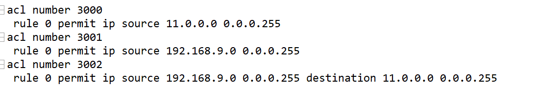

根据之前给的配置
按个配置后
3001和3002是按建议配置的, 但是3001下的192.168.9.0的网段依然还是走的拨号带宽 而不是固定IP,请问改怎么解决,请详细描述下解决方法
