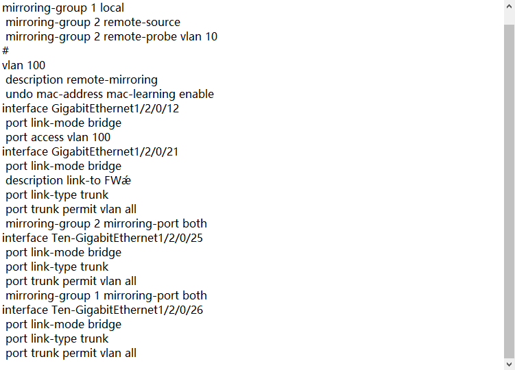

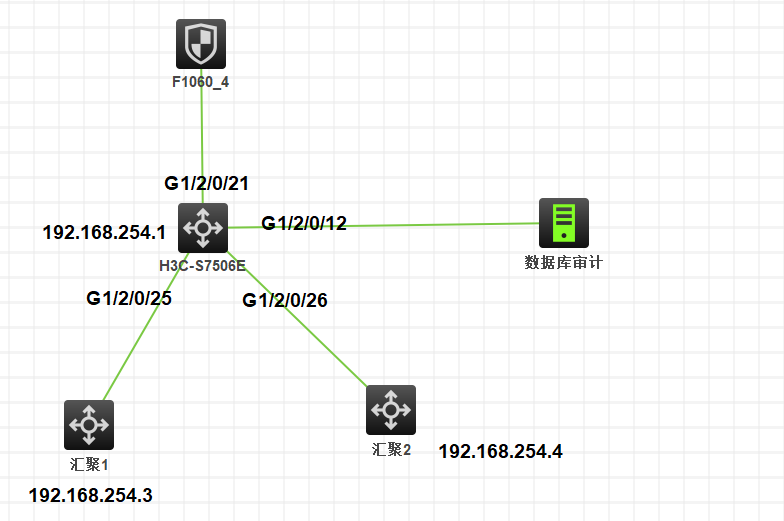

1.核心设备配置大致如上,当在核心设备本地上配置远程镜像时导致核心设备与汇聚1 ten 1/2/0/25 不通,当去掉反射端口时核心设备与汇聚能够正常通信。请教下各位工程师远程镜像在本地设备时配置不能与本地镜像一起配置吗,还是其它有什么配置会导致网络不稳定。
2.另外当加了远程镜像反射端口时,在核心设备上开启STP生成树现象,网络也会稳定,故障消失。这个配置和生成树又有什么关联吗?

用户简要拓扑如上。

除了需要远程镜像流量的端口,其他端口(包含源端口)都不要放通远程镜像vlan。去掉了再试试。

之前测试过在核心汇聚相连端口只放通业务vlan和管理vlan,排除了远程镜像vlan 100 核心和汇聚还是不通。。。但有其它个别端口是允许所有的,我再把其它不需要远程镜像的端口 远程镜像vlan排除 试试看看。
