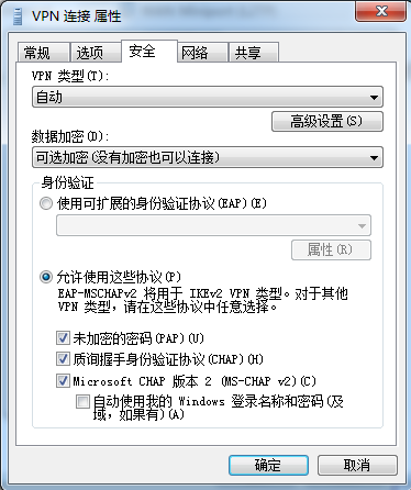

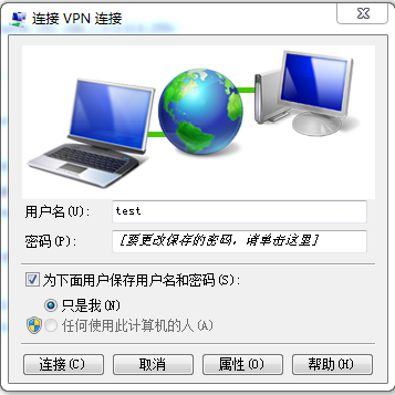

(2)       连接属性设置,如图:
点击确定后,双机vpn连接图标,在下图中输入密码
(3)       由于WINDOWS系统缺省情况下启动了IPSEC功能,因此在发起VPN请求时应禁止IPSEC功能。方法是:在开始——运行里输入regedit.exe进入注册表,在注册表左侧项目中到:HKEY-LOCAL-MACHINE\system\currentcontrolset\services\rasman\parameters ,单击Parameters参数,接着在右边空白处单击右键,选择新建双字节值,新建一个名为ProhibitIPSec,值为1。重启后即可。
可用传的.reg文件实现
