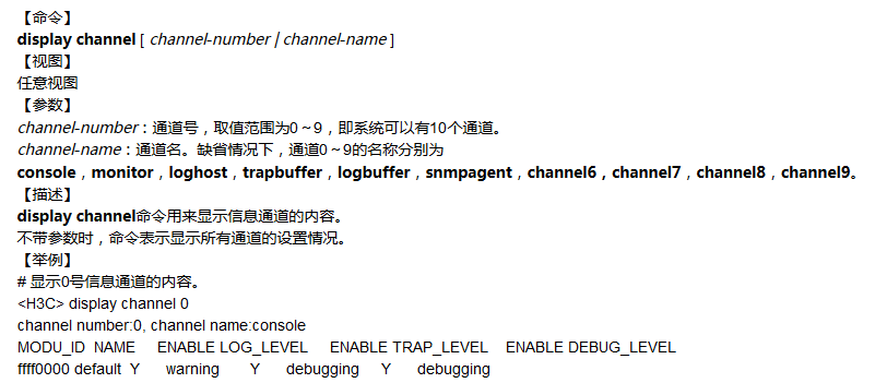

display channel作为V5设备的查询显示信息通道的内容,具体如图:

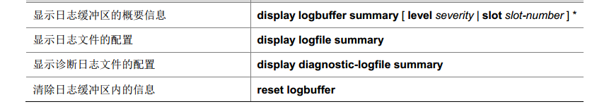

在V7设备上,命令改为如下图:
如果您需要具体信息,可去官网文档中心下载您的配置手册,打开至“网络管理和监控配置指导”,然后找到该目录下的“信息中心配置”可查相关配置。

是的,信息中心相关命令在V7设备重构了,具体您可以看现场设备的配置指导的关于信息中心查询命令。如果该回答有帮助到您,您可以点击“采纳”按钮已闭环该问题单。
