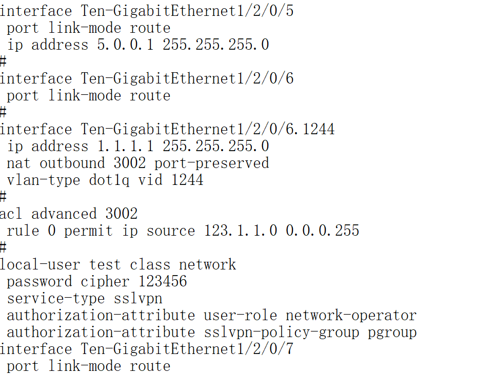

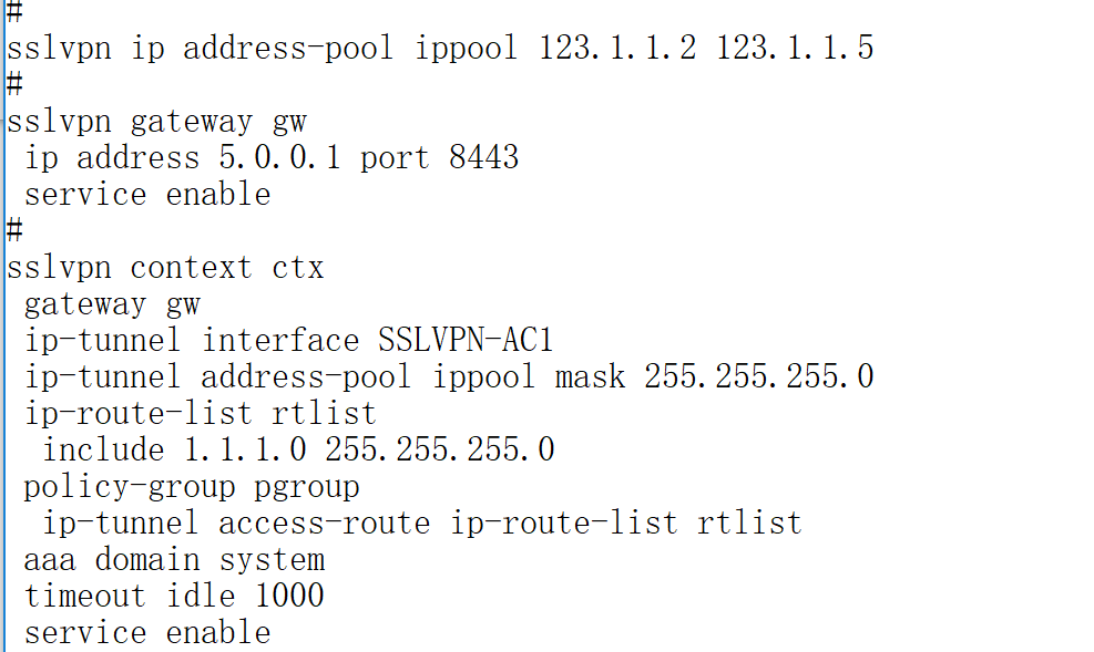

使用http://www.h3c.com/cn/d_201904/1163178_30005_0.htm#_Toc5106796 配置举例配置后,PC分配到ip和内网路由,但是ping内网设备不通,设备上可以ping通内网服务器
配置上有些区别,接口都没有配置vpn-intance,认证是通过local认证的,没有导入证书

sslVPN-AC1这个要加到trust域中
已经加入到DMZ域
