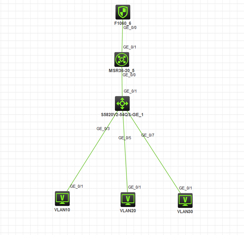

网络结构:

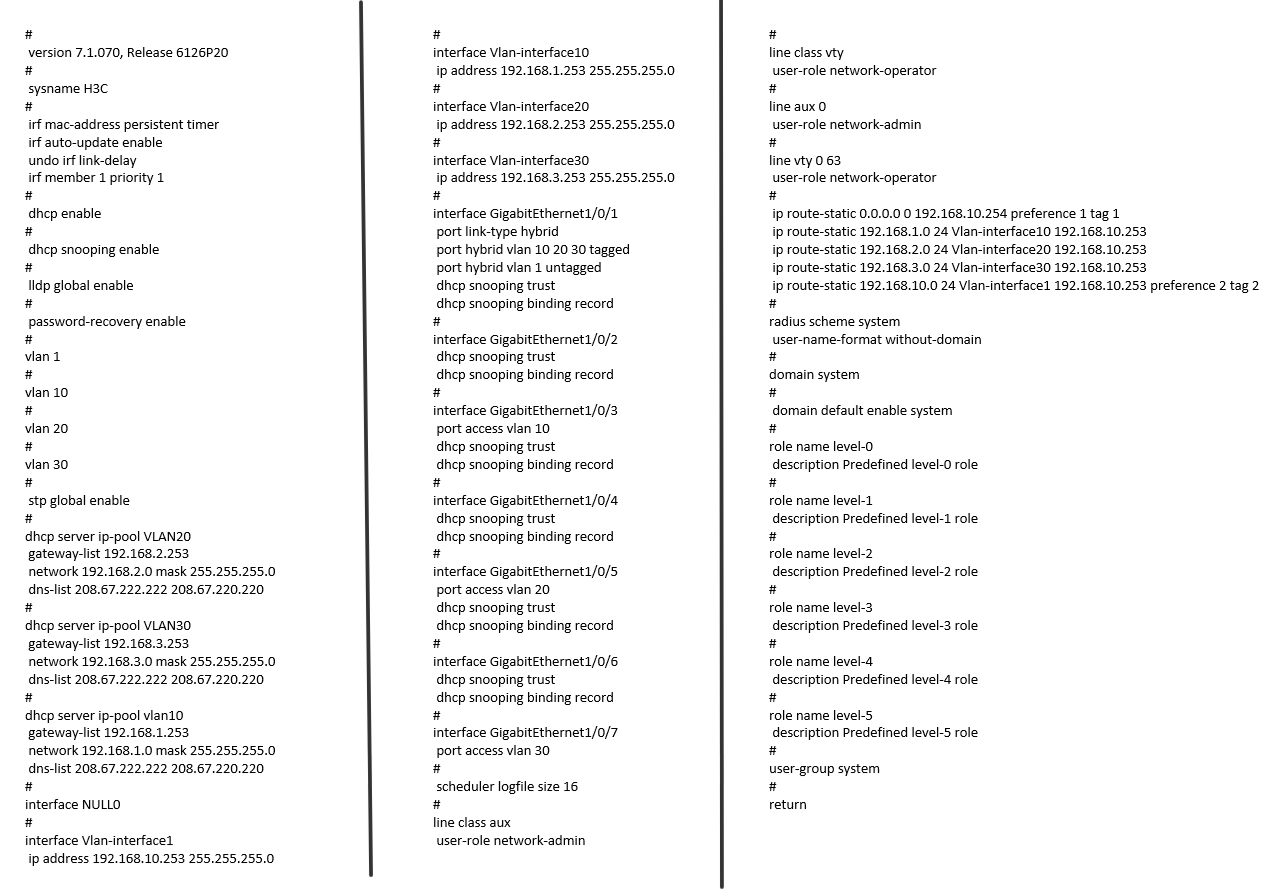

这个是交换机详细:
真心不行了,搞了好几天,不知道哪里出了问题了,配置vlan无法上网,vlan能互通,能正常获取dhcp,却无法ping通路由器,路由器是H3C的ER3200G2,有dalao指点一下么

首先是交换机1/0/1口放通VLAN用untag vlan 10 20 30,其次dis ip routing-table,看一下交换机和路由器中是否有来回的路由,尤其是路由器上要有回程路由。
我在路由上配置了静态路由了,现在可以连接上路由器了,但是现在无法上网 - -,我想请问一下,vlan1需要配置IP么,我现在vlan1是192.168.10.253,路由器是192.168.10.254,如果vlan1不需要设置IP,那么, 我下一跳的地址应该设置为多少才能访问到路由器并且上网

路由器连接交换机的口是route口还是二层口?例外,路由器上有到终端的路由吗
应该是二层吧,路由器现在接在一台深信服的防火墙上

静态路由没写对吧
嗯,我以为静态路由是写在交换机上的,交换机去识别,原来得配置在路由器上
