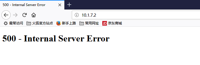

H3C 上网行为管理NS-ACG1010+LIS-1报错500,该怎么解决?

应该是没有的。我看到其他核心路由器,交换机的web界面都是可以在浏览器里正常访问的,只有“上网管理行为”是不行的。并且,“上网管理行为”的80端口和443端口是通的。

我在linux服务器上telnet 10.1.7.2的80端口和443端口,都是通的, 执行命令:curl -I 10.1.7.2, 输出: HTTP/1.1 500 Internal Server Error Content-Type: text/html Content-Length: 369 Date: Mon, 18 Dec 2017 04:57:45 GMT Server: lighttpd/1.4.32
