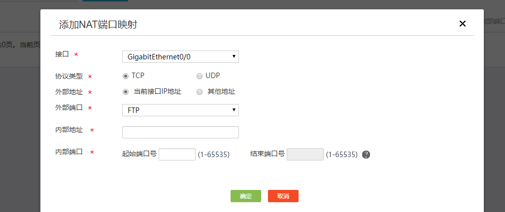

能麻烦说下net如果配置么?这个不是映射内网的么?
在内网口做一个nat server配置,可以把外网地址映射成一个固定地址
