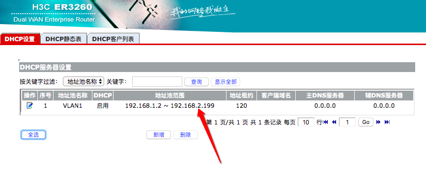

ER3260路由器+2个WAP712C,经常有人WIFI不能分配IP地址
2019-06-12提问
  • 1收藏,2336浏览
目前ER3260路由器的DHCP地址池设置如下图
主要是因为,安装了两个H3C的ap以后,依旧不能正常给无线新设备分配IP地址,尤其是电脑,手机貌似没有问题。
目前两个AP用了不同的名字,有一个名字连接上无发分配IP,另一个正常(这个正常也是基于重启ER3260的基础上)。
想问要怎么解决,新链接无线设备无发获取IP的问题?谢谢

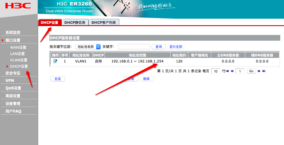

以上回答都没能解决问题,后面联系客服搞定了,其实就是用正确的方法扩大DHCP地址池。
1、LAN设置里面的子网掩码修改为:255.255.254.0
2、DHCP设置里面的 地址池修改为 192.168.0.1—192.168.1.254

确定电脑和手机连接的是同一个ssid吗
确定是同样的WIFI名称,有些电脑可以连接 有些不行,我路由器设置的有问题吗?
宁泽坤 发表时间:2019-06-12 更多>>
宁泽坤 发表时间:2019-06-12
寂东 九段
粉丝:226人 关注:3人
把地址租约改小着点,改成2个小时,然后把设备重启,或者把所有地址都释放掉
