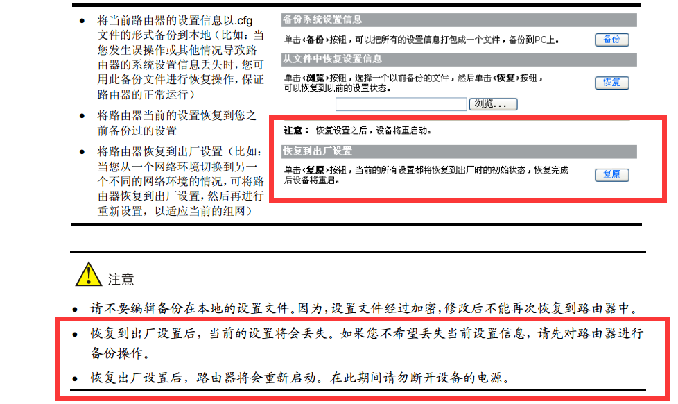

2、web( 页面向导:设备管理→基本管理→配置管理,具体见下图):

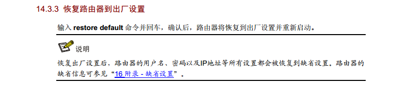

1、 将设备恢复出厂设置,原先的配置会全部清空;
在用户视图下,使用如下命令修改即可:
<H3C> restore default
恢复出厂设置后,请使用默认密码admin登录。
