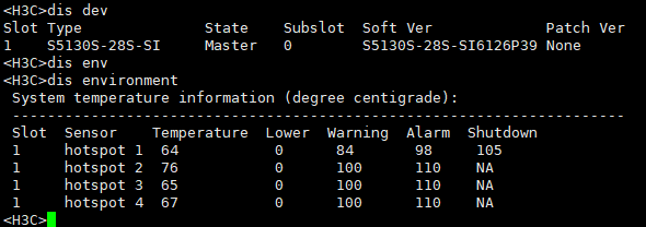

最近为客户新装了S5130-28S-SI,弱电间无空调,客户反馈交换机温度很高,摸着很热,担心这样长期下去会不会坏?
我通过display environment命令查看温度如上图所示,没有达到warning值,请问这个温度正常吗?以这个温度工作下去设备会出现问题吗?

确实没达到阈值,但是温度还是有点高的,风扇是满配的吗?建议改善一下环境,不然肯定会影响设备使用寿命的

是个接入交换机,无法选配风扇, 而且自身的风扇好像也不转

display fan看一下风扇是normal的么?

嗯 是normal呢

那就行,就这样用着,风扇是自动调速的,需要的时候就会改变转速。

这个温度是正常的,但长期来说,机房还是要通风或者加装空调的,时间长了,不保证温度不会继续上升,温度太高的话,可能影响设备运行,也可能影响设备性能、寿命
