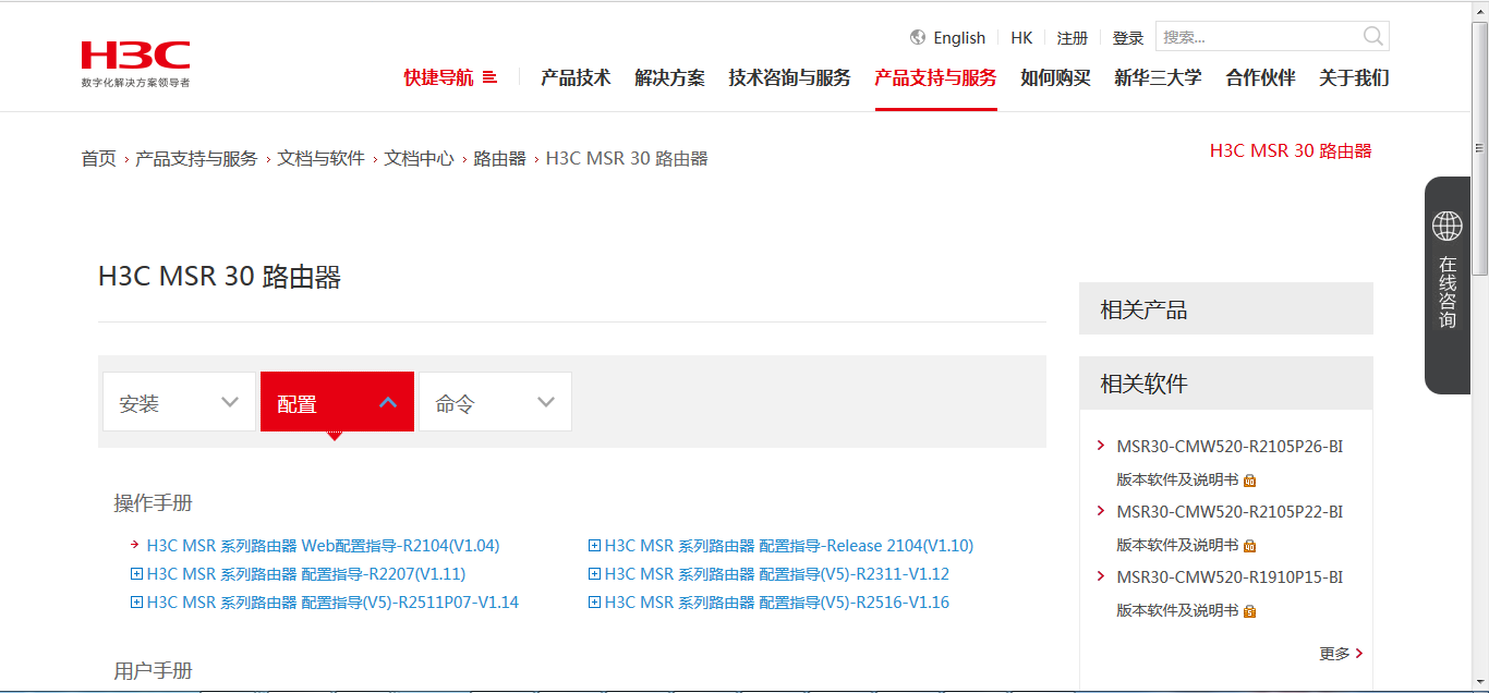

您好,请参考下文:
配置指导官网链接http://www.h3c.com/cn/Service/Document_Software/Document_Center/Routers/Catalog/MSR/MSR_30/
命令(如上图,在同一页面中)
如果有帮助到您,请点 “采纳” 按钮已完成您的提问,闭环问题单,谢谢!
