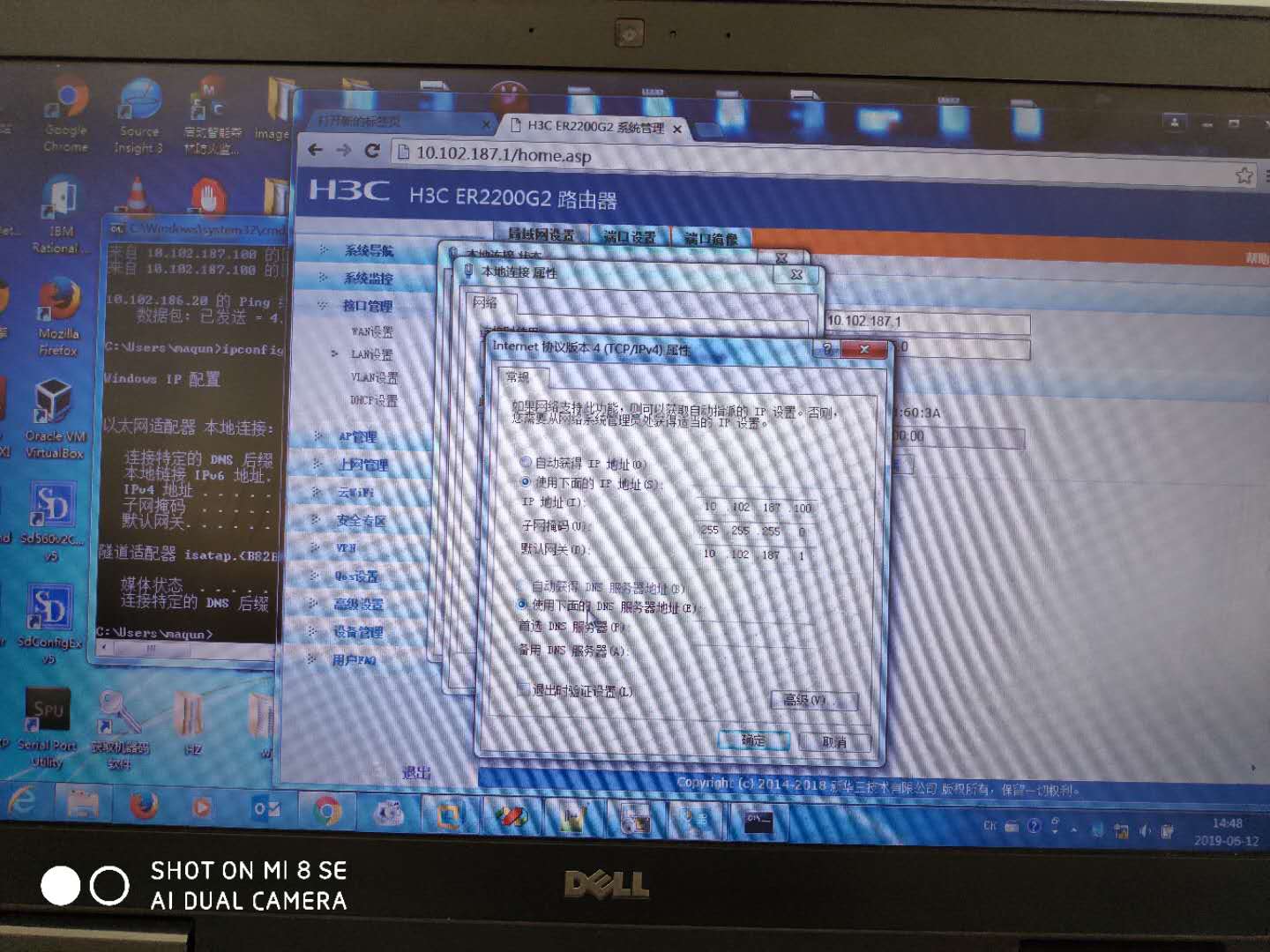

补充一下: 现在能够从PC2稳定的、长时间的ping通PC1,即从10.102.187.100上能够ping通10.102.188.100,但是从10.102.188.100上却一次都ping不通10.102.187.100! 此时从与10.102.188.100相连的路由器1上抓取LAN1口的数据包,发现有从10.102.187.100对10.102.188.100的ack响应,而且此时从路由器1上通过web页面来 ping 10.102.187.100,是能够ping通的!

>1.pc1 ping pc2能通时,按照你的说法,pc2反过来ping是不通的,此时可以在路由器2的内网口,wan口都抓包,看看是否有对应的报文。 当出现pc1 ping不通pc2的情况时,通过抓取icmp的包,发现: 第一,用wireshark监控pc1的网口、路由器的VLAN口和WAN1口,均发现只有icmp的请求包,而没有来自对端的ack包; 第二,用wireshark监控pc2的网口,发现pc2能够收到来自pc1的icmp请求报文,同时pc2也有相应的响应ack包; 第三,从web界面监控与pc2相连路由器的VLAN口,发现有来自pc1的icmp的请求包和pc2对此的ack包; 第四,从web界面监控与pc2相连路由器的WAN1口,发现只有来自pc1的icmp请求包,而没有来自pc2的ack包。 因此,现在问题已经明确了: 路由器的WAN1把来自pc2的icmp的ack包丢掉了! 为什么呢?从路由器2的VLAN口和WAN1口出入的路由我都手动添加了啊,
zhiliao_IjG06 发表时间:2019-06-12
更正一下: >第四,从web界面监控与pc2相连路由器的WAN1口,发现只有来自pc1的icmp请求包,而没有来自pc2的ack包。 进一步调试发现,当从pc1能够ping通pc2时,从web界面分别监控两个路由器的WAN1口,却发现两个WAN1口只能收发同一个方向的包,而不是既收又发,即 监控pc1的WAN1口,发现只有对icmp的ack包,而监控pc2的WAN1口,却也只有对icmp的请求包,具体见附件! 为什么会这样?即从VLAN口出来的数据被转发到了不同的WAN口上,路由配置出错了?
